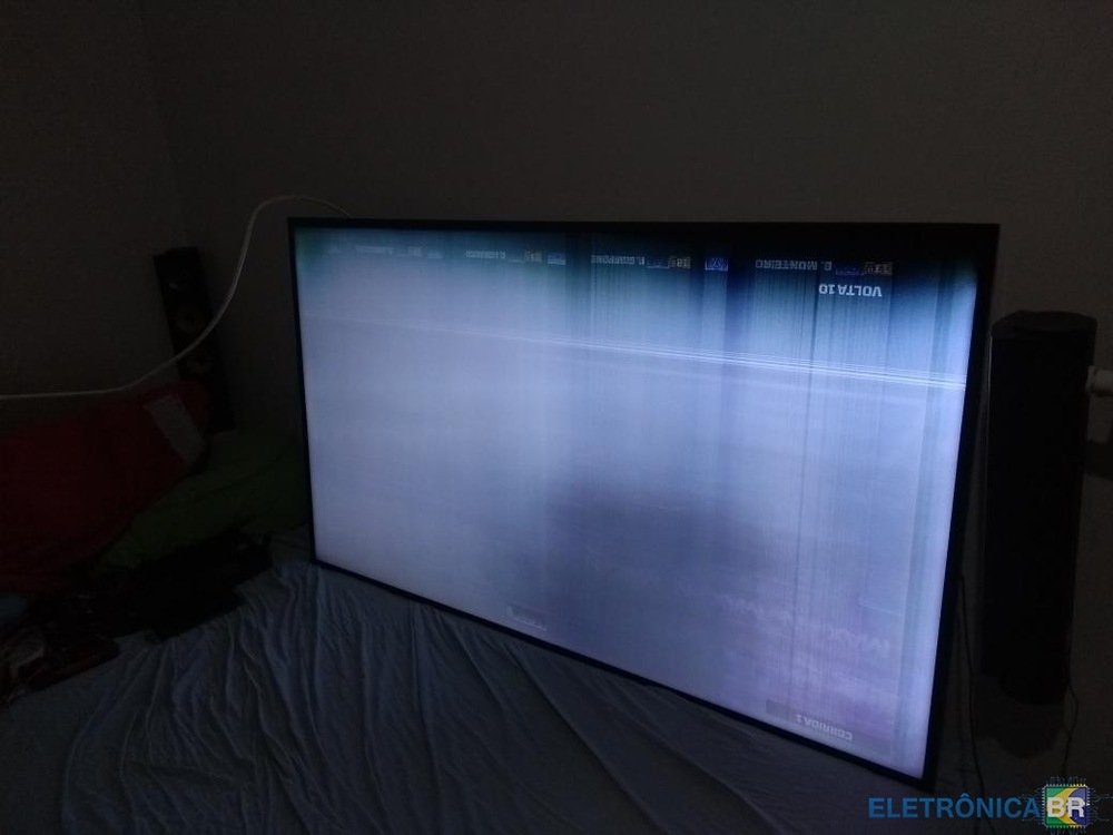

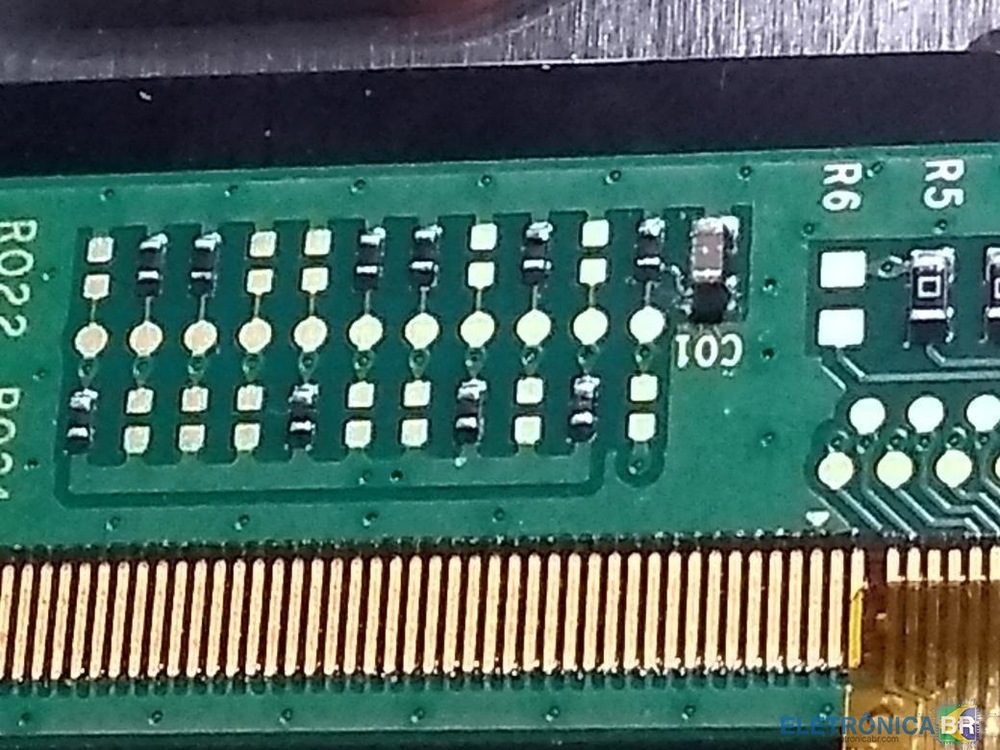

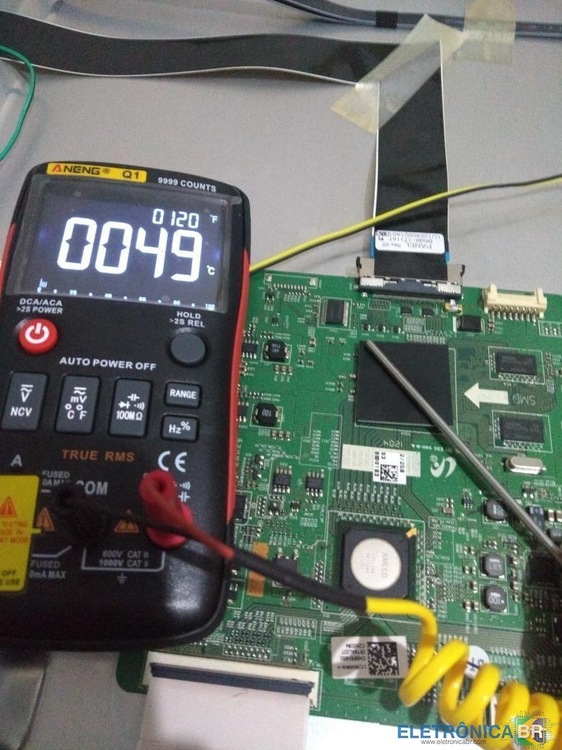

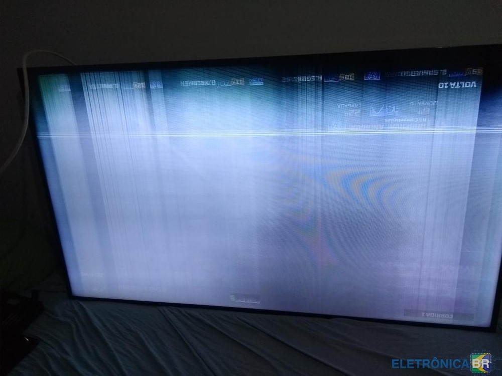

  2. Olá pessoal. Sou iniciante na área da eletrônica e e gostaria de uma sujestão de reparo. Tenho uma tv Samsung de 55 polegadas Modelo UN55SE6500G. Ela começou aparecer 3 linhas verticais. Mas um dia destes ao ligar ela a imagem estava congelada ao fundo. Dependendo da imagem q está na tv quando ligada ela fica com uma cortina esbranquiçada como mostra nas fotos . Eu abri ela e fiz o teste removendo um dos cabos flats da T-com ligar e verificar alternando entre eles. Mas continuou com deficiência na imagem em ambos. Verifiquei o Drive do Display e não notei nenhum mau contato ao pressionar os flats. Mas notei q a placa T-com está fazendo um zumbido em alta frequencia como se fosse um assovio bem fininho e um super aquecimento de 50 graus no controlador q é de onde está zumbindo. Será q ela está com defeito na T-Con. Não encontrei nela os pontos de testes do VGL e VGH. Tem alguma sugestão de teste pra eu verificar se é T-Con, Display ou Placa de sinal? Quem puder me ajudar agradeço. Deus abençoe Segue as fotos.

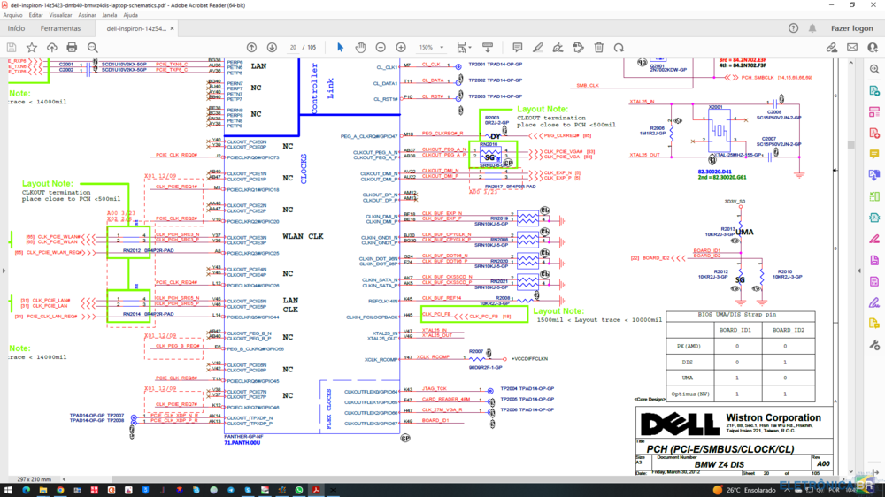

  5. Bom dia pessoal, estou com esse notebook Dell 14Z 5423 - Placa DMB40 - 11289-1 que tem vídeo da AMD dedicado, já fiz os testes inclusive troquei a bios e permanece congelado na tela da Dell logo apos ligar. Seguindo o esquema eletrico, desabilitei a GPU AMD removendo a bobina PL9201, tambem adicionei o resistor R2013 de 10K, porém com esse resistor não da vídeo, sem o resistor da imagem porem fica com 6 bips. Alguém poderia me ajudar a solucionar?
