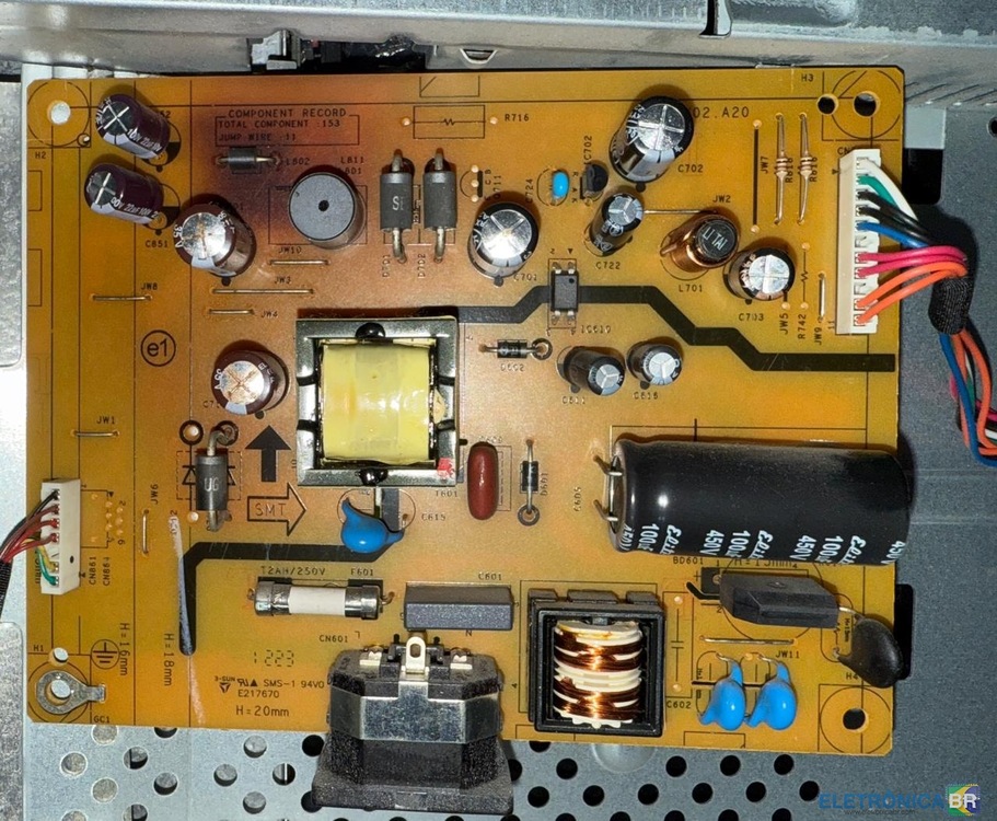

  3. Olá, achei o forum pesquisando sobre o problema do meu monitor BENQ GL2450-B. O monitor demora muito para ligar, mas liga. Ja notei que esse tempo que demora para ligar vai aumentando com o passar dos meses, ou seja, está piorando. Estou providenciando os capacitores eletroliticos para troca, mas no meu caso o componente L802 está bem centralizado na parte da mancha de queimado de excesso de calor. Alguem pode me ajudar informando que componete é esse para eu verificar se é possivel troca também? O problema do meu monitor é que ao liga-lo, nada acontece, a tela fica apagada. O led fica verde, funciona, mas nada de imagem, nem da logo da marca. Mas se deixar ele la ligado um tempo ele começa a piscar a tela roxa da marca (aparece BENQ escrito no centro da tela) e apaga em seguida.. fica ligando e desligando aparecendo esse logo da marca um tempão, até que em algum momento ele começa a funcionar normal direto, até eu desligar quando eu quiser... toda vez que liga é a mesma novela.
