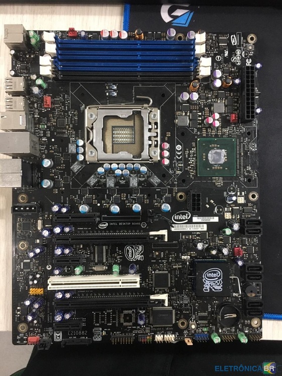

  1. Galera, boa tarde...to.com uma intel dx58so. Ela nao ligava pq tava torrado um mosfet de alta do vcore. Retirei o msm e a placa ligou, mas assim q ligou, torrou o mosfet de baixa do msm canal. Retirei o mesmo e removi a bobina de ferrit desse canal. Ago a placa sem ta com os 8 pinos da fonte de alimentacao do processador conectados a placa, o processador ferve e só de ligar a placa ja acende o led de aquecimento do processador e o led de temperatura alta do circuito de alimentacao do processador. Sendo q medi com o multimetro e está zerada a tensao nos mosfets de alta e baixa. Mas o processador ferve. Que estranho. O q acham?

  3. Bom dia! Estou com esta placa na bancada e preciso de ajuda na identificação de certos componentes, são: Q50VR, Q48VR (presumo ser 4834N?), C287BU e C493BV (creio este ser 1000uF/6,3V). De preferência, caso alguém tenha alguma placa destas de sucata e consiga vender estes componentes usados à um preço justo, ficaria grato! O mais intrigante é que a mesma ligava sozinha e chegava a dar vídeo e boot ao sistema, porém desligava depois. Nunca imaginei que uma placa funcionaria sem uma das fases, porém a mesma parou de dar vídeo e agora só fica em boot loop, piscando 4 vezes o led azul do HDD.
  4. Boa noite a todos, por gentileza preciso urgentemente do arquivo de BIOS Placa Mãe Intel DX58SO. Apos atualização mal sucedida de bios parou de dar vídeo. Antes só estava demorando pra dar vídeo, mas ligava normalmente. Agradeço a todos.
  5. Boa Tarde, peguei essa placa com os seguinte sintomas, ela liga mas não da video. Placa liga direto quando coloco cabo de força. Ja fiz teste no processador esta Ok Memoria Ram esta Ok. Voltagem da Bios esta OK. (Já regravei ela também). Notei que tem mosfet em curto perto do socket da fonte 24 pinos ( OS MOSFET ESTÃO CIRCULADOS)

  8. Amigos, estou com a placa a placa intel dx58so com defeito intermitente, liga porem não da video!, com testes primários identifiquei o problema sendo bios! preciso do arquivo.bin dessa placa Intel Dx58so, Agradeço a todos os membros....
