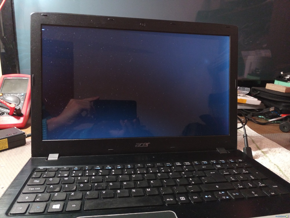

  1. Boa tarde, Venho aqui pedir a vossa preciosa ajuda para tentar resolver uma avaria num notebook Acer E5-575g que tenho em mãos. O ecrã liga fica todo preto e com um curso branco no canto superior esquerdo a piscar e não sai disto. Já mudei as memórias, HD, Regravei a BIOS, E continua igual, será que alguém me consegue ajudar no que poderá ser? Grato pela vossa disponibilidade Atenciosamente

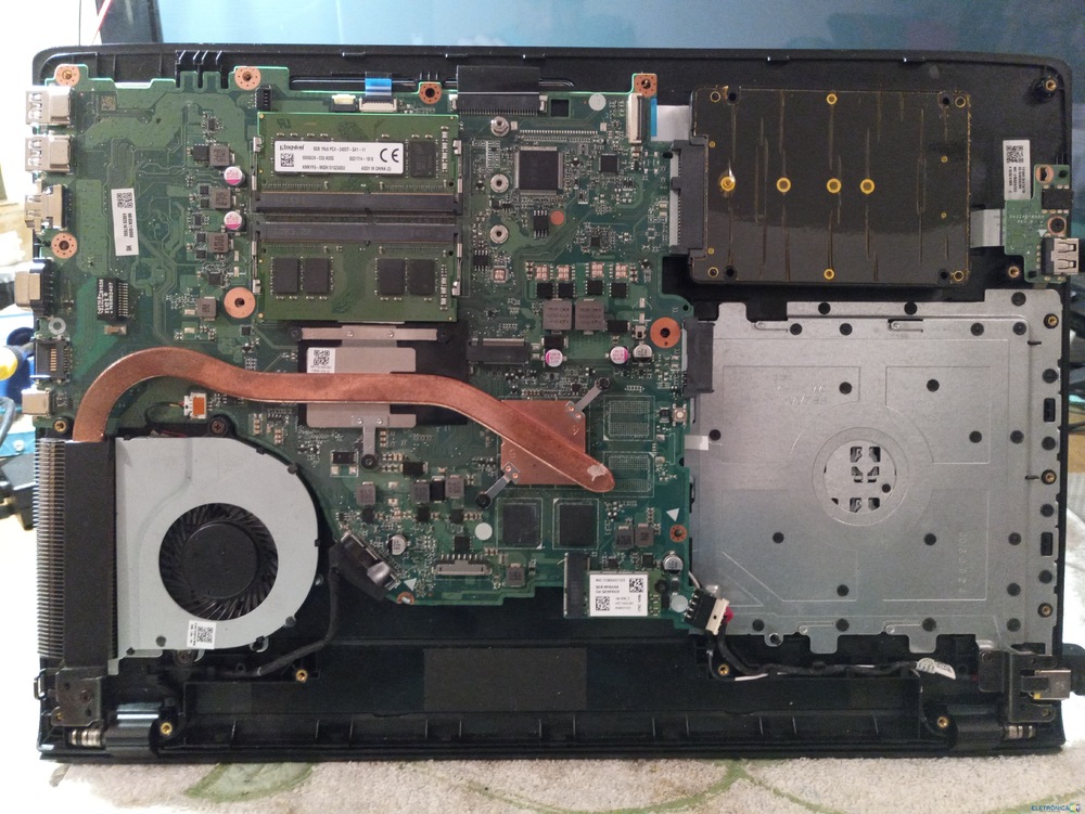

  2. Trago essa dica, pois acredito que possa ajudar, visto que o arquivo de boardview dessa placa aqui do fórum abre pelo alegro e não sei se sou só eu, mas não consigo usar essa programa kkkk. Bom consegui em outro local o boardview, mas não tenho como upar ele aqui. Também acho importante visto que essa placa é extremamente frágil, só ao retirar a bios já enverga toda. O esquema mostra bem na cara oque precisa para desabilitar a placa: deixar o sinal DGPU_PW_CTRL# em nível lógico alto e isso se dá pelo resistor R115. Então basta colocar um resistor de 1K, na posição do R115, que ele fará divisor resistivo com R127, que já se encontra na placa, levando tensão ao sinal em questão. Nas imagens coloquei uma seta vermelha apontando pro R115, o da direita dele é o R127.
