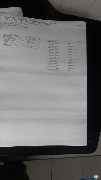

  6. boa tarde srs(a). trabalho em uma assistencia de impressoras e nunca vi um defeito pior que este. E uma brother laser L5652 com defeito de manchas na horizontal dando efeito de (nevoa). ja troquei o toner, o cilindro, o fusor, a placa de alta, a placa principal e a fonte. (todas estas peças foram testadas em uma impressora funcionando. estamos com 3 impressoras deste modelo com o mesmo defeito. se alguem souber qual a causa ou se alguem ja pegou este defeito me ajude.
