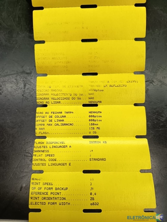

  3. Saudações amigos! Estou com essa L42 PRO que quando manda imprimir o autoteste, por exemplo, ela começa imprimindo certo e no meio a impressão começa a ficar fraca e a impressora para de imprimir e acende o led de ribbon, quando verifico o status no utility diz que está sem ribbon, já troquei o sensor de ribbon, troquei o próprio ribbon, troquei a etiqueta, regravei o cartão de memória e nas configurações eu já conferi, está selecionado transferência térmica, porém, não consigo identificar o problema. Alguém já pegou esse B.O?

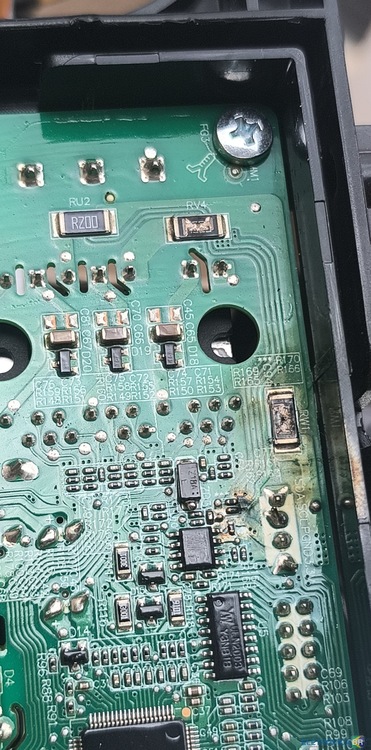

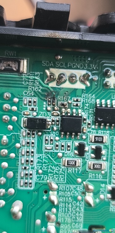

  7. Estou com uma placa de um ar condicionado Elgin, já procurei o esquema eletrônico mas não achei. Gostaria de uma ajuda aos companheiros. Ela entrou em curto e estourou alguns componentes e não tem como saber a referência deles para substituir, não é minha área ar condicionado, se alguém puder me ajudar, agradeço imensamente!

  12. uma dica pra quem tem impressora elgin l42pro ( principalmente as fabricadas em 2020 para trás) que apresenta erro do led de ribbon piscando mesmo trocando o ribbon ou trocando o sensor de ribbon. basta fazer a troca do R10 223(fica embaixo da baby board) pelo R563 na placa principal não encontrei tópicos citando este erro, espero que ajude a todos!
