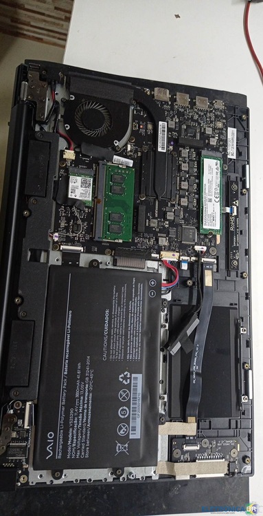

  8. Colegas, Este notebook liga o led verde, carrega a bateria mas não dar video e o consumo fica em 100 mA na fonte de bancada Observei que a tensão de 1.09 v que deveria surgir em stand by não surge e por isto não aciona vcore e nem memoria O componente responsável por esta tensão parece um RT8249 de 20 pinos, mas não achei o código dele na net 24=8E Alguém sabe se confirmar este componente com o tal rt8249 Abs, Roberto
  9. Olá amigos, estou com esse Vaio na bancada que está apresentando o seguinte sintoma. Cliente relata que após formatar o notebook ao apertar o botão Power, liga, aparece a logo da Vaio, inicia o carregamento do Windows por alguns segundos, ai a tela congela e ele desliga. Eu abrir e desconectei a bateria e o ssd, ao apertar no Power o notebook ligou normalmente. Ai pensei que fosse o SSD, mas coloquei o meu de teste (sem a bateria conectada) e o notebook ligou normal. Então identifiquei que somente quando a bateria está conectada que esse problema acontece. Infelizmente não tenho outra bateria para realizar o teste. Alguém já viu algo parecido?
