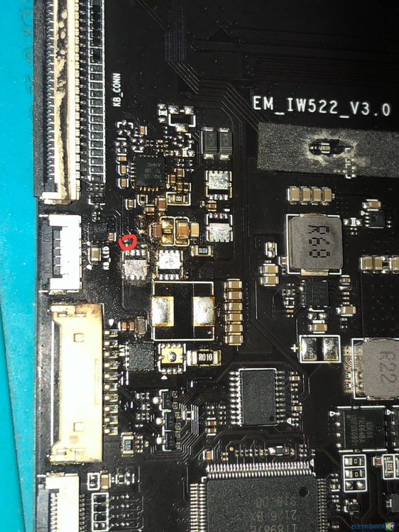

Gente, um detalhe o seguinte... Eu usei mosfets para substituição de canal N, porém todos deste encapsulamento estavam indicando na medida de diodos algo entre 180mv a 130mv que ao que entedia isso significa fuga. Mas todos que consegui da sucata estavam assim. Significa que a sucata esté toda em curto ou para este modelo de encapsulamento muda a regra? Eu nunca vi isso aqui.

@fernandofas Onde eu fiz a marcação aí acima todos estavam com algum problema. Os 3 mosfets do lado direito estavam em fuga e o último da esquerda em curto total. Verifiquei no CI PWM que estava com aparência estranha de curto pelo microscópio e resolvi pensar na troca dele também. Assim que estiver resolvido posto aqui para vocês. Chegaram as peças e não foi fácil encontrar.

@Zoom1966 Um amigo me passou a referência deste resistor. Na verdade um fusistor com resistência zero 0. Agradecido pela àtenção de todos.

Correção o mosfet que citei de referência é também de canal N para ampliação do sinal P modelo 90N03, AP90N03GD, AP90N03Q

Agora eu preciso saber o valor deste resistor porque eu perdi ele. E ele chaveia o mosfet de canal P o mosfet comutador.

Fala pessoal, beleza? Estou com esta placa VAIO com problemas no circioto de charger Todos estes componentes circulados tiveram problemas com curto ou fuga que vou precisar trocar.
