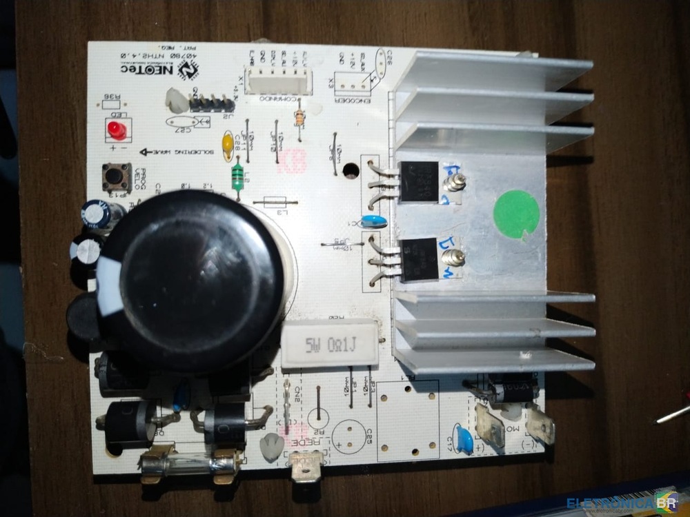

  3. Placa queimando fusível direto ,troquei o mosfet irf840 voltou a funcionar blza.
  4. Placa controle esteira polimet neotec Visualizar Arquivo Placa queimando fusível direto ,fiz a troca do mosfet irf840 ,e voltou a funcionar blza. Uploader Ricardo26 Enviado 30-04-2020 Categoria Eletrônica

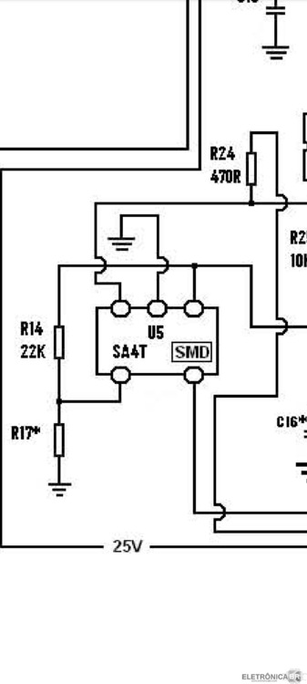

  16. Hola, tengo una placa Athetic REV 2. El LED verde se enciende bien y el relé de precarga está activado pero no se mueve. cambiar el MOSFET, la resistencia fuente de 3k9 15w, el zener de 15 y 10v. (fallo anterior). En el ic lm311 pata 7 tengo 0.5v, no se si sea en proteccion. (No puedo encontrar información sobre el IC SA4T de 5 pines, que en el chip es un SA6E o SAGE) ya que se rompió al manipularlo.

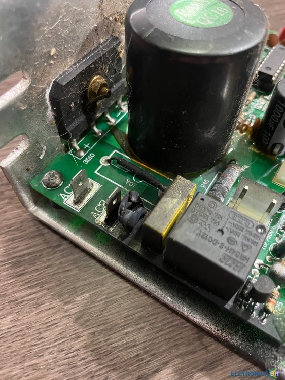

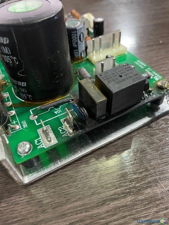

  17. Como vai pessoal ? Espero que bem Estou com um problema, tenho uma esteira houston, a mesma era 110v, liguei em 220v. Escutei um pipoco e faiscas e o dijuntor caiu. Abri e verifiquei a placa, segue foto. O varistor queimou / estourou, fui na eletronica, comprei outro igual e troquei. Agora quando eu ligo não da curto ou pipoca nada, porém não liga os display da esteira. Acredito que mais componentes queimaram. Como procedor ? Começo pelo capacitor amarelo ali do lado do varistor ? Qual seria a sequencia correta para identificar o erro e arrumar ? Obrigada
