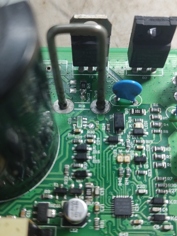

  6. Olá pessoal, comprei uma esteira dream 2.1cv, veio com erro e00, achei alguns componentes queimados porém não encontro 1 para trocar, é um SMD sot-25,"flnd" está escrito em cima, achei algumas possibilidades de ser um regulador boost de 0,8 pra 5v, mas não encontro, alguém pra me dar uma luz se é esse mesmo e onde consigo, ou se tem como fazer sem ele? CI3 marcado na placa
  7. Alguém conseguiu resolver? Estou com o mesmo problema, comprei uma esteira como sucata, liga tudo só que está com e001, e o ci3 está em curto, teve um curto na parte debaixo da placa que arrancou a trilha onde não tem o IGBT, mas o IGBT que está na placa está intacto. Único defeito que achei foi esse ci3 em curto
