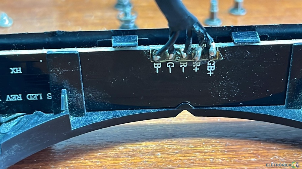

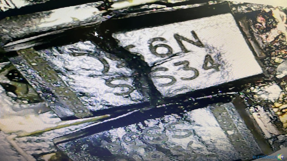

  5. Olá pessoal, Tenho a placa gráfica Strix GTX 1070-O8G-Gaming que me foi oferecida com alguns defeitos. Os cabos do conector dos leds estavam partidos e já consegui reparar essa parte mas, na placa, existem 2 diodos numa série de 5 que estavam quebrados. Um deles estava partido a meio. Foi um pouco complicado de remover visto que estava muito preso à trilha. Como eles estavam muito danificados, não consigo identificar a posição correta deles na placa. Alguém me pode ajudar? Obrigado
