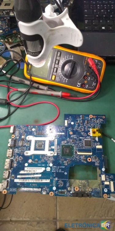

  2. Olá , colegas de bancada,estou com essa placa aqui na bancada em curto. A placa ligava normalmente ,depois que coloquei outro processador na placa,pois iria vender para o cliente e queria montar com todos os periféricos dele ,a placa fedeu a queimado e não liga mais,nenhuma lad acende (morta) na fonte assimétrica injetei 5v e detectei dois componentes em curto,queimados ,(L66 e o mosfet 4407A,o PQ301) . Na fonte o consumo oscilava e no carregador,desarmava, Troquei o L66 (responsável pelos usb) e fet PQ301 por outro igual,retirado de uma sucata . O curto continuou,Isolei os sorces e resoldei apenas o gat e o dreno,o curto continuo,.........removi o fat e o curto sumiu,mas a placa não liga,curioso é que basta voltar a soldar o fet na placa que o curto aparece. Preciso de ajuda, obrigada desde já

  7. Ola pessoal, estou com esse note Lenovo G470 placa LA-6759p sem liga na bancada, eu ja fiz o seguintes teste. Já regravei as duas bios do U33 da bios e o U5, ja troque o Super IO por um novo o U31, e ja troque o U4 que é o PCH. Eu notei que está havendo alguma proteção do IO, pois sinal EC_ON de 3,3 que vai no gate do Q106 cai para zero, isso desarma tudo, como saber o que estar acontecendo?
