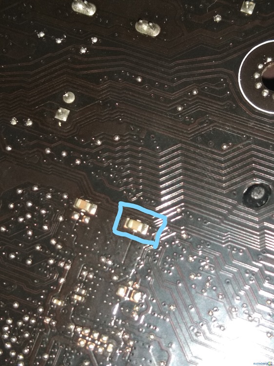

  3. Gostaria de pedir o esquema elétrico da placa Asus Prime B450M- GAMING/BR devido a necessidade de trocar um resistor da mesma próximo a bios e infelizmente não tenho uma placa igual para referência.
