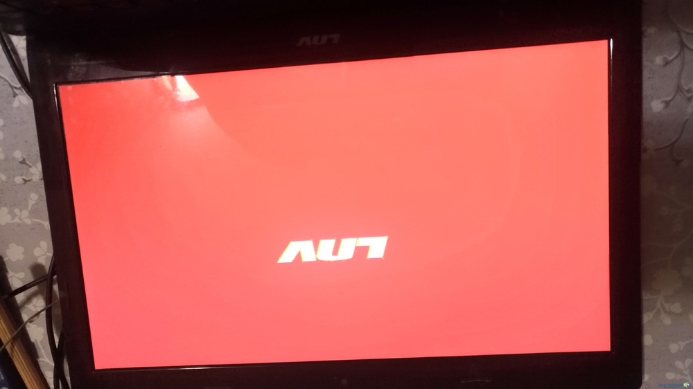

  5. Boa noite pessoal, estou com uma dúvida por aqui. Chegou em minha assistência esse equipamento com problema no flat da tela, não tinha vídeo, verifiquei o cabo flat e notei que havia alguns cabos partidos, a malha de terra, um vermelho e um amarelo. Como é um modelo ruim de achar flat pelo menos tive dificuldade, mas consegui uma peça, fiz a troca,. e a tela esta bem estranha, colorida, as vezes desbotada, as vezes fica alternando as cores sem nada na tela, algo bem estranho, no monitor externo tudo perfeito. O cabo adquirido era novo, porém estou na dúvida se o cabo veio com defeito ou não era 100% compatível - Cabo original era o NCBT411 LVDS CCD Cable - CABRC1PLA01-1801 - HL 14 02 21 (B32) / Já o cabo que foi adquirido pelo que pesquisei é para ser 100% compatível, até mesmo o vendedor me garantiu que fosse, nesse caso o modelo dele é NCID401 LVDS cable CABRC1PLA01-2101. Ambos para Lenovo L4030 L4070. Testei com outra tela e o erro fica exatamente o mesmo, não encontrei esquema elétrico da placa em questão para conferir o conector lvds, pelo que vi as pinagens do cabo conferem. não sei se com a partida dos cabos pode ter acontecido algum curto e ter danificado algo na linha Lvds, também quero ter certeza para se necessário pedir a troca do cabo. Alguém pode me dar um norte para seguir nos testes?? Aguardo.

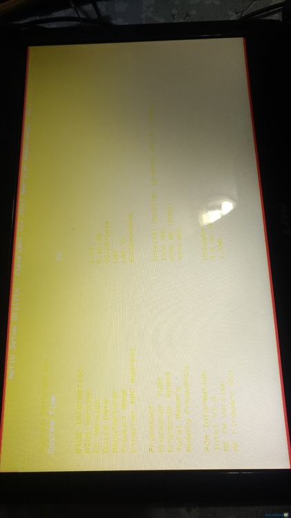

  7. Olá pessoal. Entrou em minha bancada esse Lenovo para troca de tela. Mas pra minha surpresa, apos a troca da tela o mesmo agora entra direto na BIOS toda vez que é ligado. Já tirei o HD e coloquei outro, removi a bateria principal, removi unidade de DVD, testei sem o teclado, tentei o reset na bios removendo a bateria e fechando os dois terminais, mas ele entra na bios toda vez que reinicio. Alguem tem uma luz? Lenovo lnv Modelo: L4070 PlacaMãe: mbprncsu44-t810
