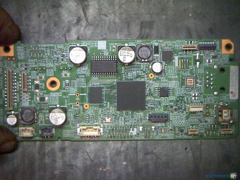

  11. Olá Pessoal tudo bem? preciso de ajuda, sou novo no ramo de reparo de placas, e preciso de ajuda para achar o problema com esta impressora. E uma Epson L4150, ela estava funcionando, mas estava entupida, meu vizinho tentou limpar sozinho, com agua, e ligou ela úmida, imediatamente a luzes começaram a piscar. Coloquei ela no pc e escanei o status dela com AdjProg, os códigos de erro e o erro acusava que não havia comunicação com a cabeça de impressão, logo cheguei a conclusão que tinha queimado a cabeça de impressão, então comprei outra, chegou troquei e o erro continua, testei a cabeça nova em outra impressora e está funcionando. Não consegui localizar os fusíveis F1 ou F315 para testar, segue anexo fotos da placa logica da impressora Os dois transistores e o CI parecem estar ok no teste do multimetro.

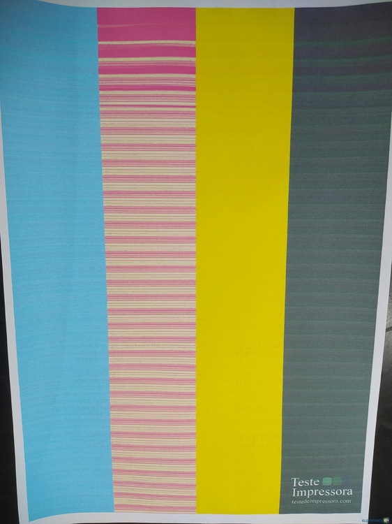

  16. Bom dia amigos! Estou com essa Epson L4150 que entrou na assistência falhando o magenta, fiz a pressurização dos dampers e algumas limpezas na cabeça de impressão e o teste de jato saiu 100%, o que acontece é que quando eu boto uma impressão de alta densidade de cor ela começa a falhar muito, notei que a primeira impressão foi em 23/11/2018 e que de lá para cá só o cliente só imprimiu 6000 folhas, ou seja, provavelmente nunca trocou a tinta, passei o orçamento, botei damper novo, lavei o reservatório e coloquei uma tinta nova original, fiz uma limpeza e o teste de jatos saiu 100% novamente, porém, quando fui imprimir começou a falhar da mesma forma, alguém tem uma luz do que possa estar acontecendo? Segue foto dos testes...
