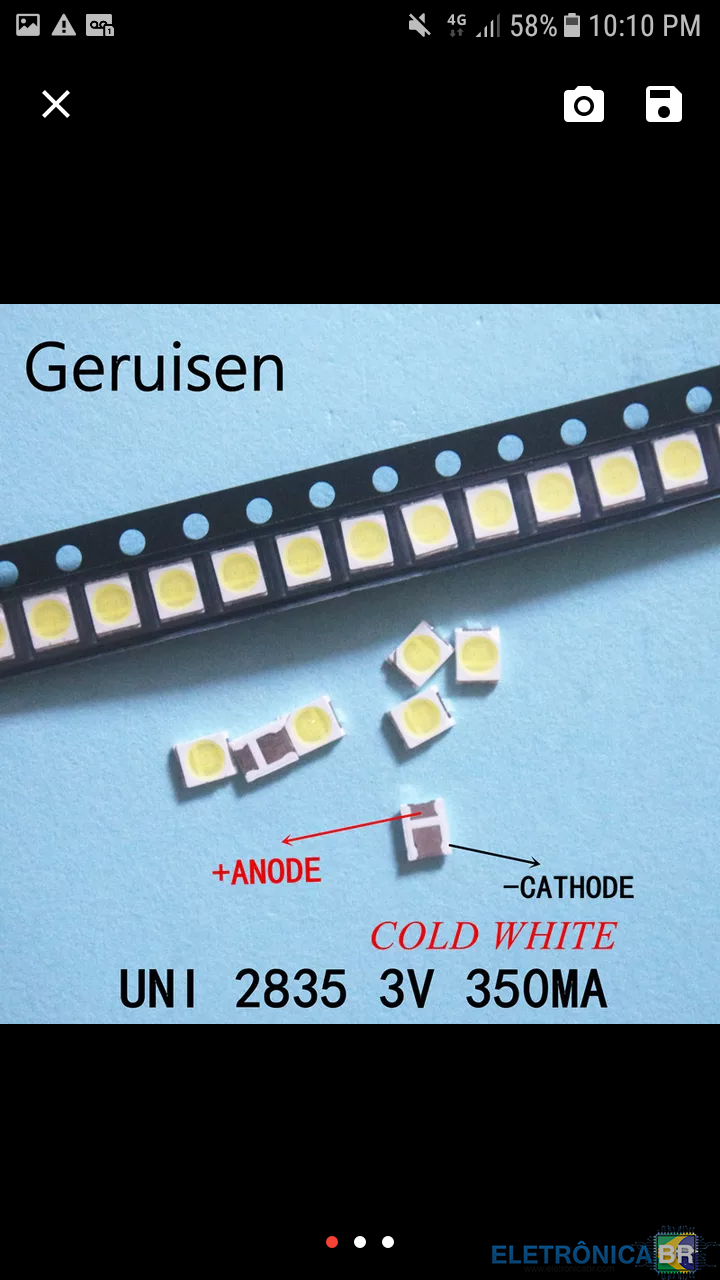

    Queria saber qual os led corretos pra colocar nessa TV LE32D1352 E se alguém tem uma tabela de leds usados em outras TVs

  20. Olá pessoal, estou com uma TV da AOC modelo LE32D1352 que ao ligar a imagem some rapidamente mas da para ver o logo da AOC e o som funciona. Abri e percebi que tenho dois led um de cada barra queimado fazendo com que a barra não acenda. Como não tenho costume de trabalhar com TV e essa é uma minha particular estou com as seguinte duvidas: - Alguém sabe a especificação deste LED? Ou tem o esquema para disponibilizar? Vi que no forum tem mais ainda não tenho creditos suficientes para baixar.
