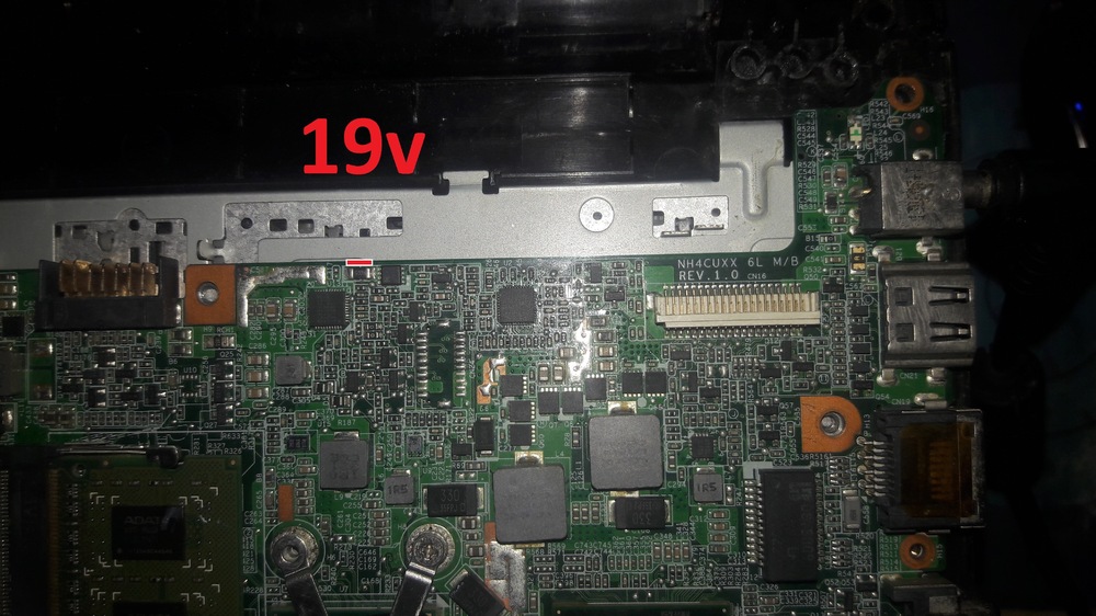

  1. Boa tarde galera, estou essa com essa placa que liga sem imagem, cliente alegou que estava usando e do nada ela parou. fazendo uma inspeção visual percebi que havia 2 trilhas rompidas e nao sei se esses resistores tem ou nao na placa por nao ter uma foto da regiao nao consegui determinar. To precisando do esquema ou boardview, caso nao tenha disponivel se alguem tiver uma dessa na bancada e puder me confirmar se existe componentes bem proximo do conector de 12v do circuito do Vcore eu ficaria muito grato, se der pra medir os valores seria perfeito pelo que vi cliente curioso meteu chave de fenda e deve ter escapado para as trilhas vlw galera

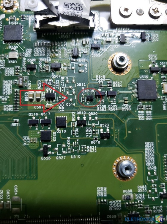

  2. Olá! Estou com problemas no componente u505, oxidação, a placa e o led da tela fica oscilando e desliga. Alguem saberia me dizer o que é esse componente, já que o esquema dessa placa me parece inexistente? Desde já, obrigado!

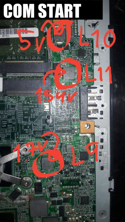

  5. Meu notebook CCE n345+ | i3 3217u | MB: NH4CU03 / 71R-NH4CU6 "starta" normalmente, liga o cooler e o led por alguns segundos. E em uns 10 segundos desliga o cooler mas o led ainda persiste , mas não da vídeo. Já fiz algumas medições e acho que todas estavam corretas. Voltagem apenas nas pontas indicadas! Voltagem nas duas pontas indicadas! Voltagem nas duas pontas indicadas! Voltagem apenas nas pontas indicadas! É normal? Obrigado pela ajuda!
