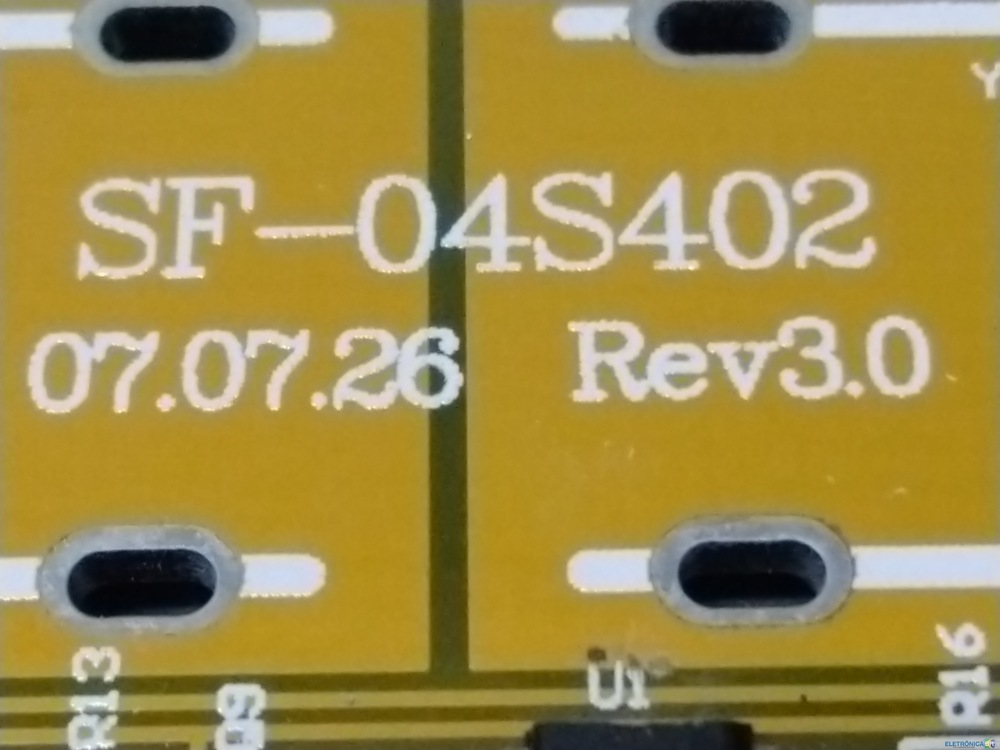

  7. Olá a todos, venho hoje solicitar a ajuda dos colegas universitários com este PC All-In-On Marca AIOX - AIO175, ao ligar a tela pisca duas vezes e para tudo, mas permanece ligado., pelo menos o LED de Power On., em primeira análise, não detectamos nenhuma anomalia com o mesmo, fonte operante 12 volts x 4 Amperes tudo nos conformes, mas ao se verificar a placa do inverter deste micro, percebemos que o CI U1, esta raspado, não sei se é por desconfiança da montadora ou sei lá por qual motivo fazem isto, mas acho que o problema esta neste CI, pois até tenta ligar mas se houver problema nesta placa do invertes tudo para e entra em proteção, abaixo disponibilizo imagem do conjunto e da placa inverter em detalhes, caso algum colega possa nos ajudar ficaremos eternamente gratos. CI raspado Modelo da placa em questão Placa com visão total do inverter Desde já vos agradecemos qualquer ajuda e ótimo dia a todos VID_20220525_081421.mp4
