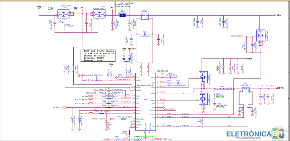

  7. Placa nao liga, PQ311 nao esta saturando, fiz a troca do mesmo e não adiantou, foi feito teste na linha de 19v e nao tem curto...fiz um jumper np PQ311 e a placa liga, porem led da bateria fica piscando e nao carrega bateria. tensoes do PU301 pino 28 19v pino 24 6v pino 6 2.7v

    Sempre faça backup antes de regravar a bios.

  16. Prezados, boa tarde! Estou com o notebook Lenovo Ideapad 320, placa DG424 DG524 NM-B301 na bancada. A fonte da cliente estragou e ela começou a utilizar uma fonte universal com chave selecionada em 24v, um tempo depois o notebook parou de ligar. Estou iniciando na área de reparo de placas e ainda tenho um pouco de dificuldade em analisar esquemas e essa placa parece ser bem complicada. Ao ligar o notebook na fonte de bancada, com apenas 1.5V na entrada já apresentar um consumo de 1A, mas nada esquentava. Aumentei um pouco a tensão e o PQ312 esquentou. Fiz a medição no PQ312 e vi que o 1.5V estava chegando nele, mas na saída, saia 0,4V. Removi o PQ312 e o curto sumiu, mas ao trocá-lo por outro, o curto voltou, acredito que esteja pra frente dele, mas não sei mais quais componentes posso testar. Poderiam sugerir alguns testes? Agradeço desde já.
