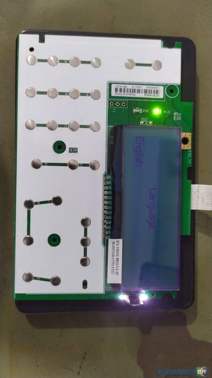

  7. Impressora com painel trava na seleção de idioma, ao aperta os botões ele apita mas no visor não mudo o idioma, já foi feito reset fico do mesmo jeito, foi feito limpeza na placa do painel com álcool isopropílico não deu certo. não foi testado com outra placa frontal por motivos de falta. Resolvido com a troca da placa logica.
