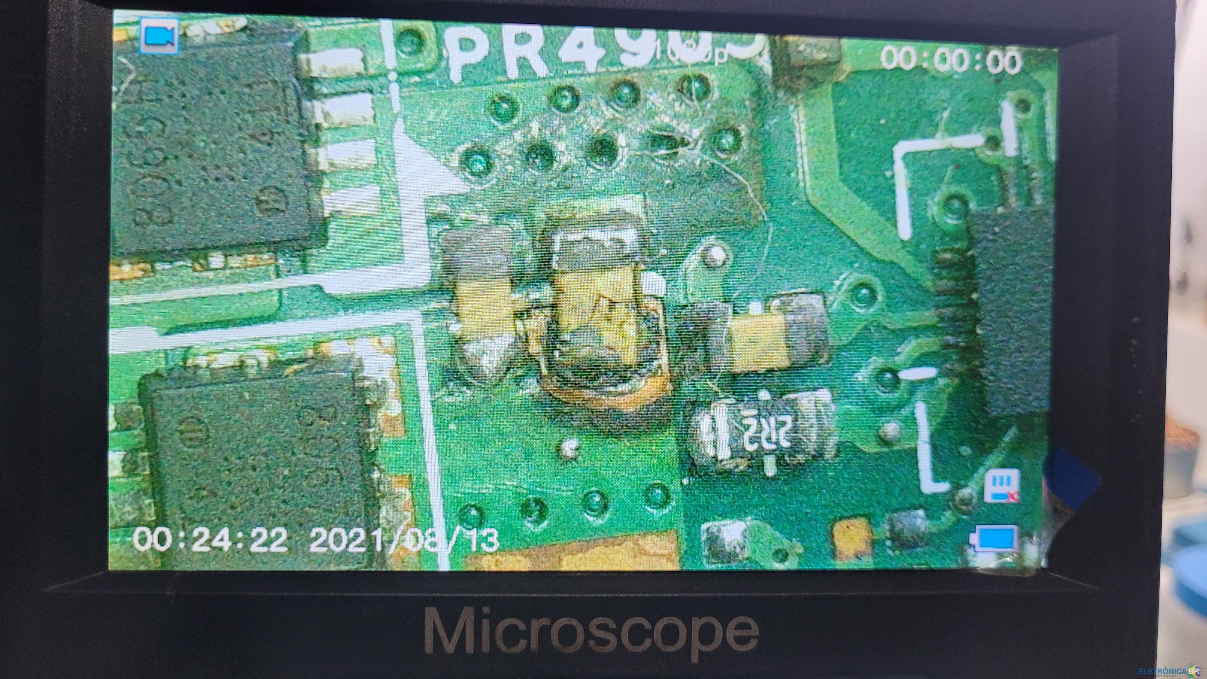

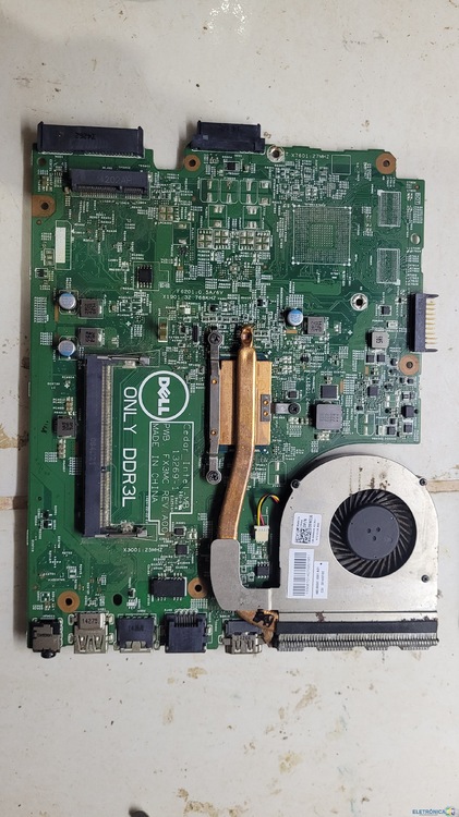

  1. Estou com a placa de um dell inspiron 3442 que liga mas não sei muito bem se ele está funcionando direito, já que a tela dele tá quebrada e por algum motivo não dá sinal nenhum no HDMI (Sendo que é a única saída de vídeo da placa). Eu percebi esse capacitor carbonizado na placa mas não sei exatamente de que setor ele pertence e não sei se tem alguma ligação. Qualquer ajuda é muito bem vinda.

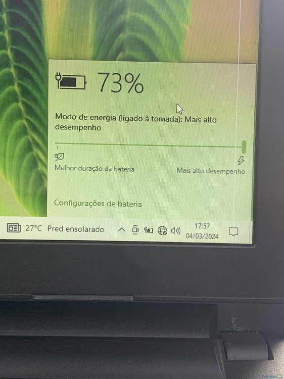

  5. Bom dia amigos. Estou há alguns dias com essa placa na bancada, e nao carrega bateria de jeito algum. Trocados CI charger (PU4404), testado em outra placa. Esta OK Trocado mosfet (PU4403) S 17.42v G 17.42 D 1.8 ~ 2.49 PL4401 com 17.42v Nao encontrei curto na linha do charger. Se alguém puder me ajudar nesse diagnóstico. Placa funciona perfeitamente só na bateria ou só no carregador. Juntos reduz o desempenho. Trocado BIOS.

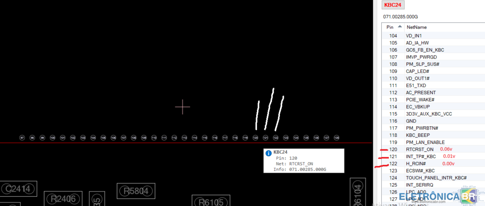

  6. estou com esse notebook na bancada nao liga tenho 19v na entrada 3v no conector bateria e na bios tenho 0,90v e nao encontrei porque esta assim encontrei no pmw 3v 5v 19v

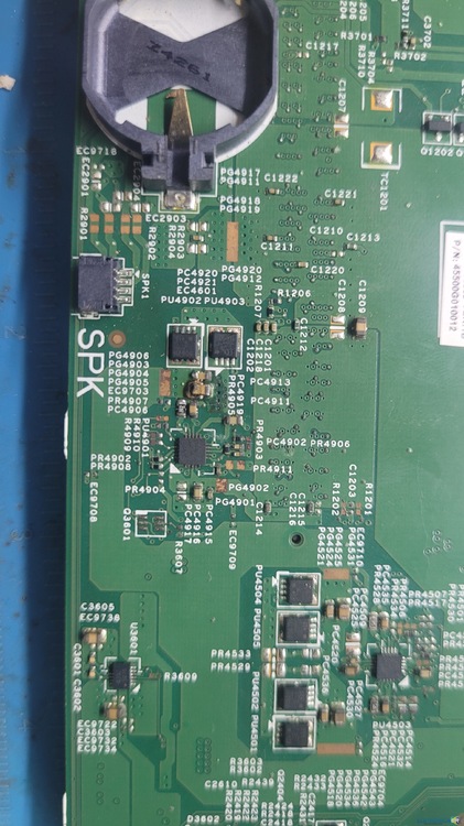

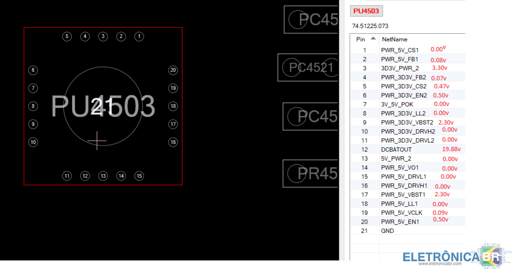

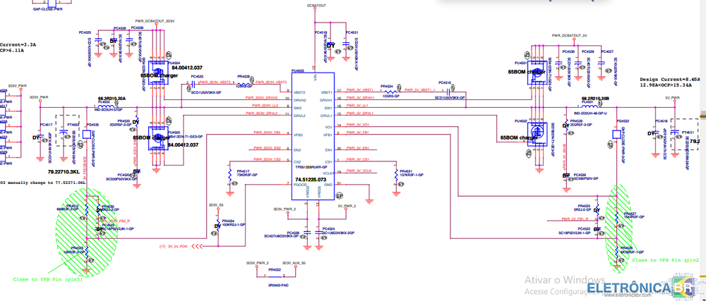

  7. Este notebook apareceu com um formigueiro dentro. Havia uma oxidação no SIO e como uma das chapinas metálicas da carcaça solta que encostaram no circuito de 3 e 5 volts. O CI's de tps51225 estava em curto, foi substituido Foi resoltado o SIO (removido, reconstruido trilhas oxidadas e reinstalado o SIO) Esta é a situação atual do TPS51225 ESTES ERAM OS TERMINAIS QUE FORAM OXIDADOS PELAS FORMIGAS. *ja foram ressoldados existem muitos videos falando sobre este circuito mas estao em Indiano e eu nao entendi nada kkkkk mas vou postar quais sao as tensoes encontradas ai. *os mosfets PU4501, PU4502, PU4504, PU4505 foram aferidos e nao estao nem em curto nem em fulga, foram removidos da placa e com multimetro eles chaveavam normalmente. Não sei mais o que procurar ou o que medir. Algum dos mestres poderia me ajudar?

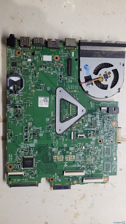

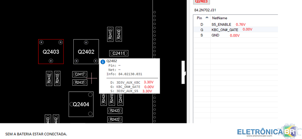

  8. Boa Tarde Pessoal ,estou com notebook dell 3442 Cpu i3 UMA ,que não liga de jeito nenhum ,se possível me ajudem com esse diagnósticos tem 3V3 S5, 5VA PCH ,5V S5 Não tem Curto nas bobinas
  9. Fiz teste com outra bateria mas não resolveu. Olhando o esquema, fiz as medições dos pinos. pino 1-2.7v b+ pino 2-2.7v b+ pino 3-3.2v PBAT_SMBCLK1 pino 4-3.2v PBAT_SMBDAT1 pino 5-3.2v PBAT_PRES1# pino 7-0v BAT_ALER o restante dos pinos é gnd. pino 1 e 2 com voltagem errada. troquei o PU4405 e tensão de 19v voltou no pino 1 e 2. Porém está como na foto e a bateria não sobe carga.
