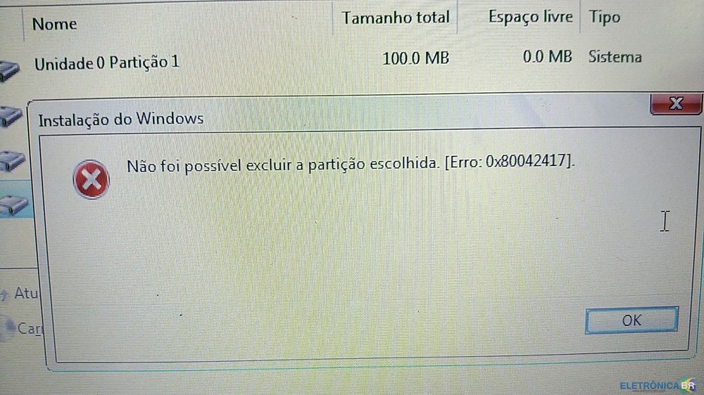

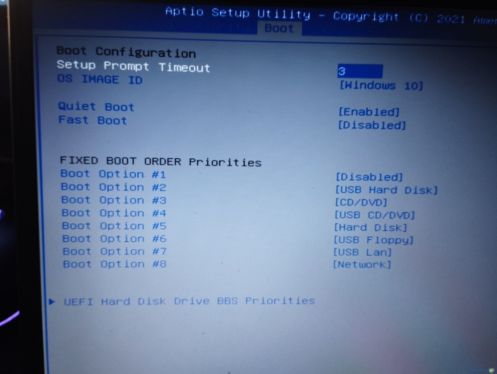

  1. Bom dia! Me ofereci de bom grado por sempre formatar computadores, e acabei me ferrando, por favor, se puderem me dar uma luz!! Estou com um notebook positivo motion q4128c, que não permite que eu faça nada com ele, já tentei de tudo que eu sabia para formatar, ele não permite, sempre que limpo o HD, volta as partições, nada funciona, e de brinde não consigo mais voltar para o sistema anterior e dizer que não dei conta, pois agorá está bloqueado pelo bitlocker. Estou perdido, não tenho nem condições para levar em uma assistência agora. Já tentei: Pelo Diskpart e nada Na BIOS: Desabilitar o Security Boot, e nada Desabilitar o fast boot, e nada Desabilitar o Trusted Computing, e nada Restaurar as configurações da BIOS para o padrão, e nada Deletei as keys dele, e nada. Já vi vários videos no youtube, mas a maioria a BIOS tem chipset e o povo consegue formatar indo em LPSS & SCC Configuration e indo na opção eMMC Write Protect, desabilitando isso. Mas esse notebook aqui não tem a opção chipset. Eu abri ele achando que tinha como colocar um ssd, mas não. Alguém sabe se é possível de alguma maneira formatar? Cheguei a ver relatos de conseguirem formatar após mudarem a BIOS, mas só soldando ou regravando outra, e eu não tenho como fazer isso, nem sei como fazer isso, será que rufus + pendrive dá certo?

  4. POSITIVO MOTION GRAY Q4128C Q4128C-S - EM H8318 78B V2.0 Visualizar Arquivo Desbloqueada para instalação do Windows, Sem o bloqueio do EMMc Write Protect OFF Testado e aprovado Senha da bios: 123456 Uploader andore_mor Enviado 22/02/2024 Categoria Positivo

    Estou tentando formatar para instalar o windows 10, mas o note não deixa, entra na instalação do Windows normal até a parte que faz formatação, mas quando tento formatar ou excluir qualquer partição dá erro. não consigo tirar a proteção na BIOS, parece que precisa atualizar, já vi alguns posts para tira a proteção na aba Chipset, mas não tem está aba. Se tiveram alguma solução para notebook poderiam me ajudar, agradeço

    Bios para o notebook POSITIVO MOTION GRAY Q4128C Q4128C-S - EM H8318 78B V2.0 Ja esta sem o bloqueio do EMMc Aquele Write Protect que vem acionado de fabrica para prevenir wipe do armazenamento e impedir de formatar o notebook ***Senha: 123456 testado e funcionando!

  16. Não consigo formatar nem excluir partição desse notebook, que do ligo entra direto na BIOS, então pensei em atualizar ela. Preciso da BIOS do Positivo Motion Q4128C com EMMC desbloqueado. Tbm não tem na BIOS a aba Chipset que é o local onde tem a opção para desabilitar .
  17. Boa tarde, formatei a partição do Q4128C-S - EM H8318 78B V2.0 mas, agora não consigo apagar as partições e instalar o windows 10. Preciso da bios Sem o bloqueio do EMMc Write Protect OFFcom write.
