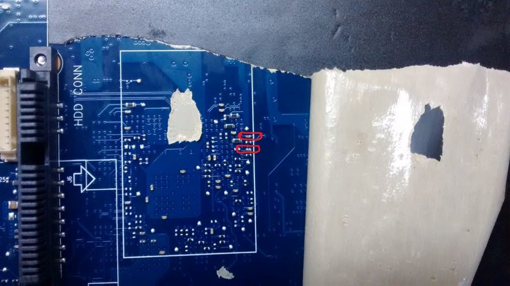

  1. Boa tarde amigos do fórum. Tudo bem? Estou com um notebook Samsung R430, que não ligava nada, estava com o curto no capacitor embaixo do HD, aquele famoso rsrss.. Removi o capacitor e voltou a ligar, porém está sem os 5V, ele tem 3v normal, porém 5v tem 0.380V. Se eu injeto 5V com a fonte ele liga e funciona.. Já troquei o Mosfet de Alta e Baixa e o Regulador RT8205 por um TPS51125. Troquei 3x o Regulador PWM. Na entrip 1 tem 0,110V e na entrip 2 tem 0,800V. Até procurei o RT8205 como no original, mas não tenho nas minhas sucatas rsrsrs. OS PWM que troquei tenho certeza que estão bons... Alguma luz?

  3. Ai vai uma dica quente pra ganhar joinha hehehehehhhhe essa placa liga e não gera imagem fazendo uma primeiro inspeção não achei nada de errado então tirei o plastico preto que fica no local do hd e então apareceu aquele capacitor que costuma dar defeito e mais outro bem perto tb meio zimbrado substituindo os 2 e a placa voltou a gera imagem
