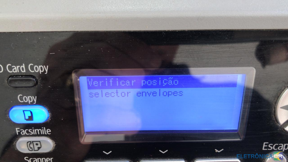

  5. Boa tarde aos amigos. Estou com esta impressora Ricoh Aficio SP C242sf que não imprime. Não chega nem a puxar o papel. Quando envia a impressão ou manda fazer uma copia, aparece a mensagem abaixo. Verificar posição Selector de envelopes. E a impressora só sai desta tela cancelando a impressão. Os outros botões não mudam nada. Algum amigo que tenha conhecimento de impressoras Richo?

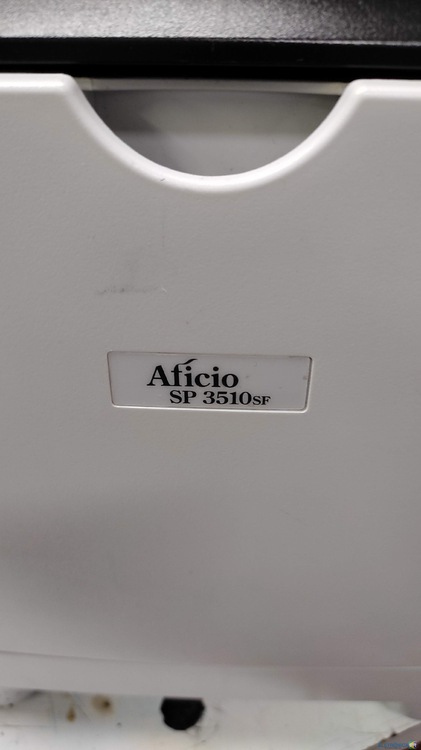

  12. Dica: Apenas para constar no acervo do fórum, o procedimento de reset dos contadores de: - unidade de fusão; - rolo de alimentação de papel; - rolo de transferência; Para a impressora Ricoh SP3510SF é o seguinte: 1. Pressione Clear/Stop + 107 + Start 2. Localize Engine Maintenance 3. Reset Fuser Unit + Ok + Execute 4. Reset Paper Feed Rol Life + Ok + Execute 5. Reset Transfer Unit + Ok + Execute Valeu!

  17. Boa tarde, descobri aqui uma solução pras Ricoh SP3510 que insistem em voltar o erro SC542, mesmo após realizar o Fuser SC Reset. Foi necessário realizar uma limpeza no termistor do fusor, o mesmo encontrava-se com uma crosta de toner, o que impedia de fazer uma correta medição da temperatura. Esse problema inclusive acarretava em impressões de páginas com borrões e fantasmas. P.S.: Para fazer o reset deste erro precisa clicar em Clear/Stop + 107 + Start Entrar em Engine Maintenance Depois Fuser SC Reset Depois Execute Desligar e ligar novamente a impressora Espero ter ajudado!

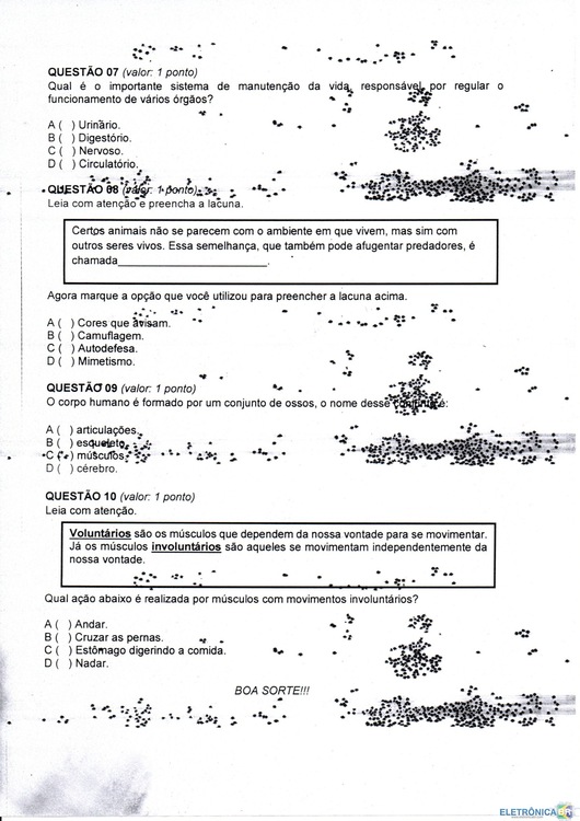

  18. Boa noite, estou com uma ricoh mp1900 na bancada que está manchando a folha tanto na impressão quanto na cópia. Alguém sabe como fazer uma limpeza no pcu ( unidade de imagem). Segue abaixo a imagem como está saindo a impressão. Me ajudem por favor. Obrigado

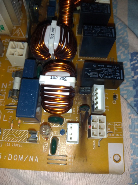

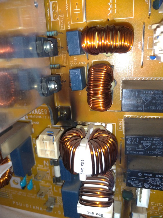

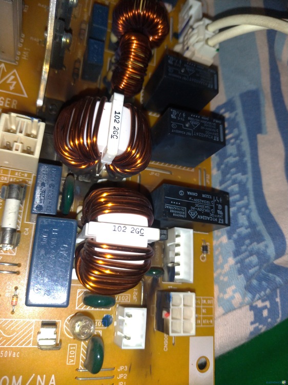

  20. Bom dia a todos! Recebi uma impressora Ricoh Mpc 2051 que foi ligada no 220v, sendo 110v, a fonte principal torrou alguns componentes estou com uma dificuldade em identificar os componentes danificados, procurei pela internet o datasheet mas não o encontrei, tirei algumas fotos da parte danificada:
