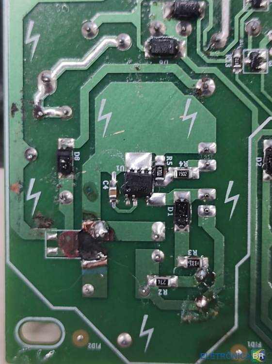

  13. O parafuso escapou e bateu nos pinos 24 que é o positivo e 26 do módulo que é um pino de um termistor. Após o parafuso bater nos pinos deu um curto, mesmo no momento estando desligado da tomada, porém o capacito estava carregado. Depois disso a placa não deu mais sinal, não acende mais o led, não liga. Se alguém conhece essa placa e puder ajudar agradeço. Até pedi esse módulo pra realizar a troca, mas aí gostaria de saber se pode ter afetado outros componentes.

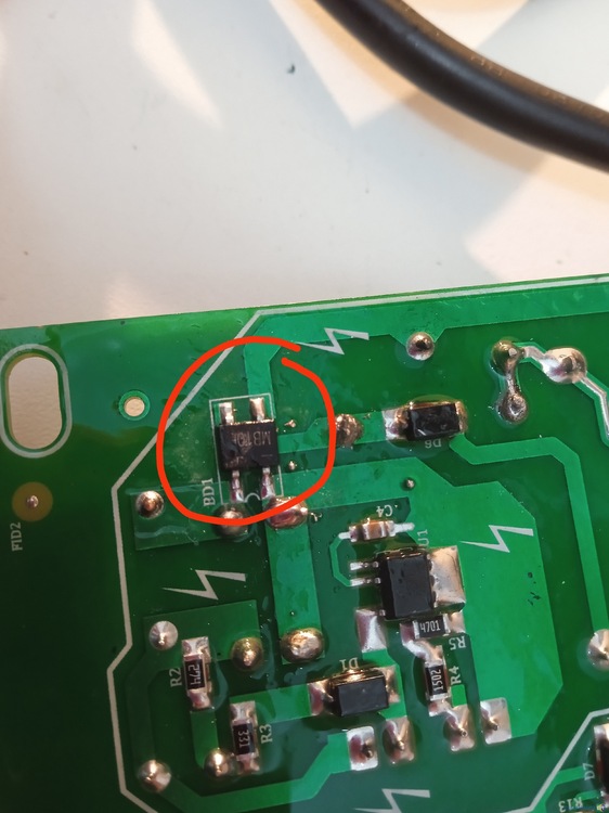

  19. Peguei está placa com resistor de 39 ohms aberto , efetuei a troca queimou novamente ao ligar. Fiz um jumper e liguei na lâmpada em série, percebi que o componente BD1 ponte retificadora estava esquentando, retirei ele o curto parou. Tem alguma possibilidade ser outro componente , tem algum outro que eu possa substituir ou tem que ser o mesmo ?
