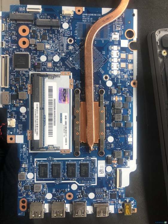

  2. Bom dia a todos. Estou com o notebook Lenovo S145-15IKB / gs44b/gs54b/nm-c561 e está apresentando erro nas memórias onboard. Gostaria de saber se há possibilidade de desabilitar essas memórias onboard e deixar apenas o slot ativo. Obrigado.
