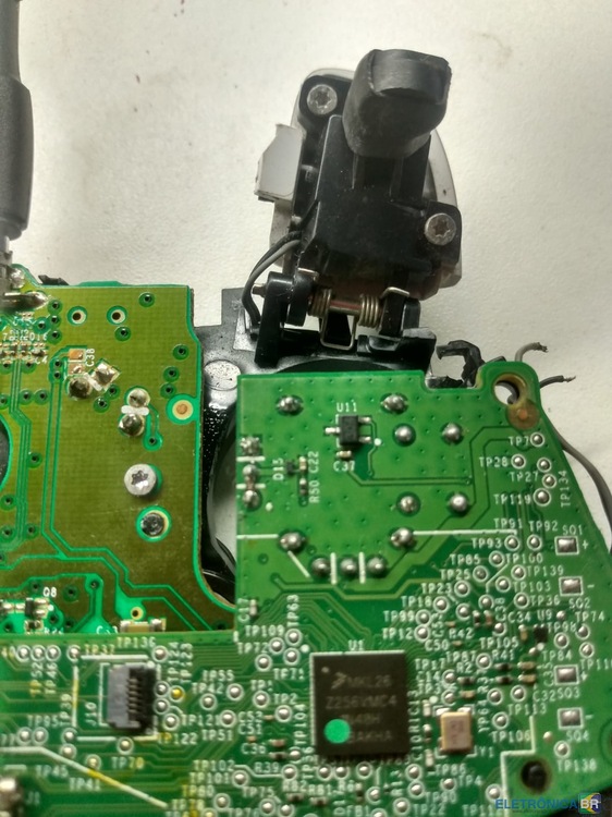

  8. Estou com um controle de Xbox One Elite que fica pressioando os gatilhos, tentei fazer o reparo da mesma, mas sem sucesso. Foi então que comprei uma placa equivalente e pra minha surpresa está com o mesmo problema. Peço ajuda de quem já tenha passado por este tipo de problema. Se alguém tiver os valores de cada componente fico muito agradecido.
