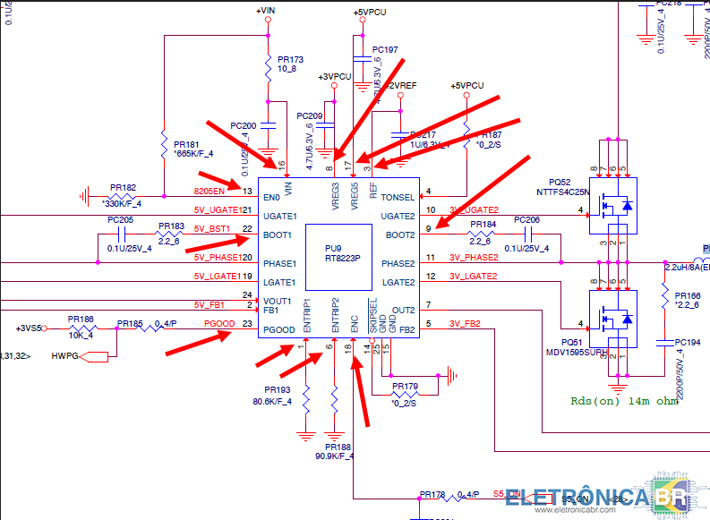

  4. Olá a todos estou com um HP TPN-Q129 placa mãe: DA0U83MB6E0 Rev: E modelo U83 Quando ligo ele em questão de 5 segundos ele desliga e torna ligar novamente porém fica uma coisa intermitente ligando e desligando sem vídeo. Já regravei a Bios com vários arquivos aqui no fórum e mesmo assim não resolveu nada, partindo para análise da placa pode observar que quando o led do power acende as PLs 13 e 15 as tensões fica oscilando entre 1.2v a 0v isso acontece com a PL21 também. Quando medi o PQ53 na placa, estava dando curto entre o pino 4 gate e o pino 3 source, o curto vinha direto da placa que leva ser o PU1 (APW8819QAI) onde controla a linha +1.35VSUS_S Ao retirar o PQ53 da placa, as tensões da PL13 e 15 voltaram ao normal sem ficar oscilando, e o led do power permaneceu acesso Alguém sabe me dizer o substituto desse ci (APW8819QAI)? Pois pelo que encontrei parece que o TPS51225 poderia ser o substituto dele, alguém sabe me informar? outra informação aqui esses dois mosfet NTTFS4C25N e MDV1595SURH podem ser substituídos pelo AON7410 os dois?
