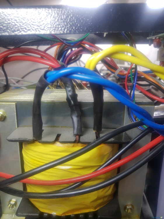

  8. Boa noite colegas! Estou com esse no-break, mas enviaram a unidade com placa desconectada. Consegui conectar alguns cabos, mas não sei identificar os pares "amarelo"s e "azuis" do trafo, para qual conector do CH1 ou CH2 deve ser encaixados. Não tenho o esquema ainda, talvez em breve eu consiga um, porém se alguém souber me dizer como conecta los eu já posso começar as analises da unidade. Obrigado e perdoem me o amadorismo.
