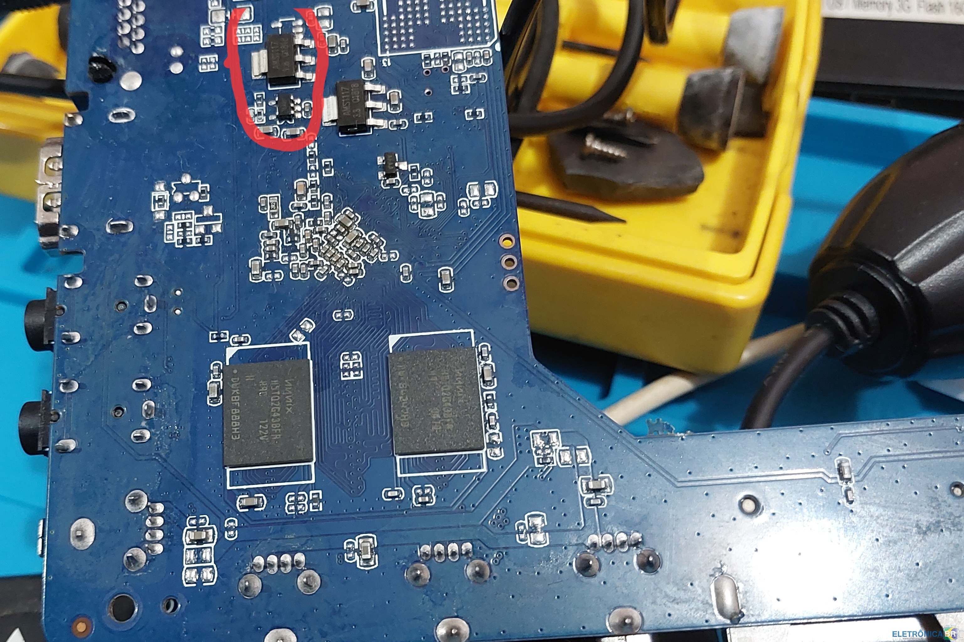

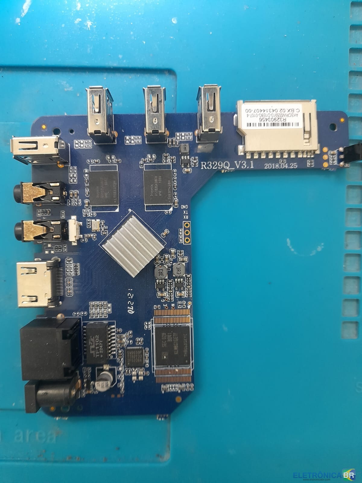

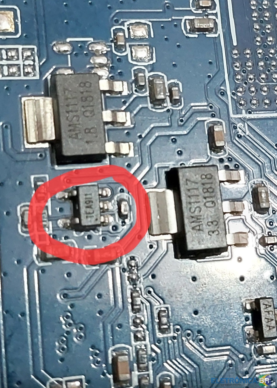

  10. Prezados, Tenho TV box MX9 com placa R329Q V3.1 que parou de funcionar. Ao ligar na tomada apenas acende as luzes azul e vermelha, mas bem fracas. Já testei a fonte e não era o problema. Ao analisar a placa percebi pontos de aquecimentos nos componentes smd com tag´s TEA911 e AMS1117 1.8V. O smd TEA911 (ver foto) não consigo encontrar na internet. Alguém sabe informar se há um smd equivalente para fazer a substituição? desde já agradeço o apoio.
