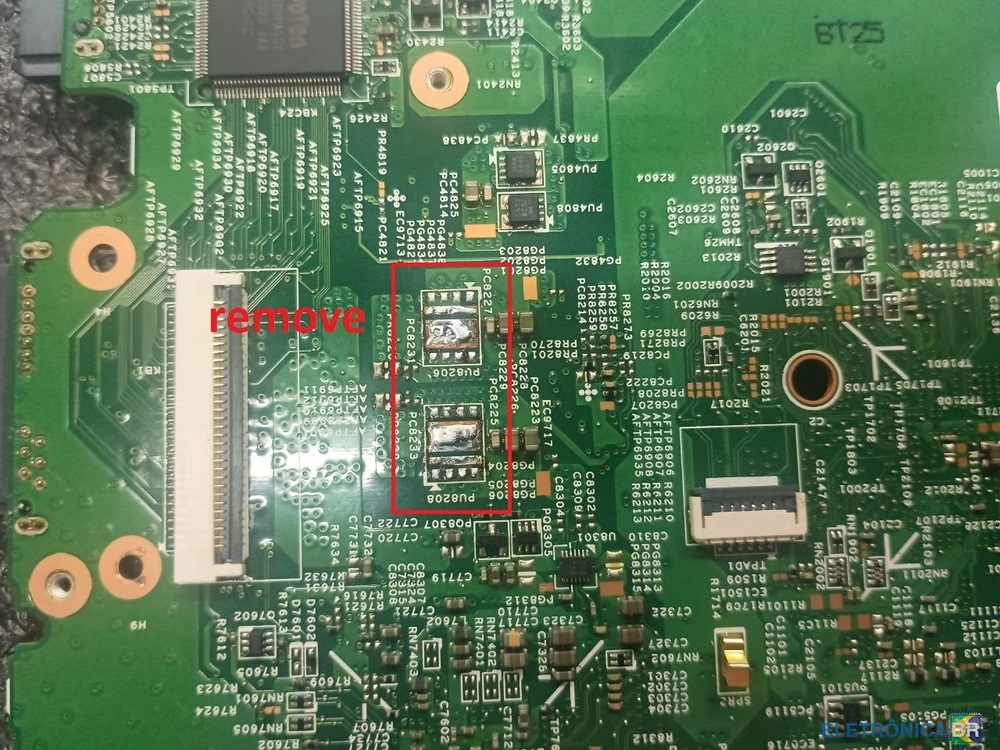

  7. Nesse tutorial ensino como converter a placa DOE40-HSW 12314-1 com placa de vídeo discreta para placa de vídeo integrada (Discrete to UMA convert) do notebook Dell Inspiron 5437 . Basta remover os transistores e o PWM que estão nas imagens, depois mude o resistor da direita para a posição da esquerda na foto. Não achei esse tutorial em lugar algum, se ajudou deixe um joinha. Mamtrix.
