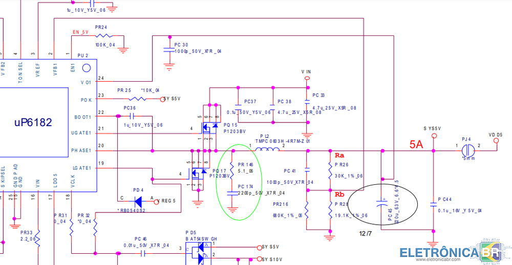

  3. Fala pessoal, estou com este Note aqui que não gera os 5V. Tensão de 3V tem normal depois da bobina, chega na Bios mas no I/O chega 2,7V em vez de 3,3V.Já troquei o PWM mas nada feito. Já testei os mosfets da linha de 5V e não tem curto, tambem não tem curto na linha. Alguma dica ?

  5. Boa tarde amigos. Estou com esta placa do itautec que ligava e não apresentava imagem, regravei a BIOS e voltou sem problemas. Porém na análise para encontrar o defeito, ela possuía 3.3V sempre presente na PL1 e não apresentava 5V na PL2 (pois ela é secundária) e no esquema a tensão de 3v é VD D3 e 5v é VD D5. No esquema está o mesmo nome sem nenhum sufixo "s" para informar que ela é secundária, não deveria ser VD D5s? ou 5VS? como eu saberia que esta tensão só é despertada após a placa startar (no esquema não possui a sequência de start). Seria a critério de estudos, pois fiquei um tempão medindo as linhas de 5v para ver se existia algum curto, e no fim não havia problema. Obrigado.
