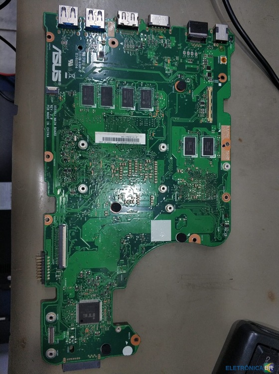

  1. Localizei uma ou outra oxidação na placa e fiz alguns jumpers e ressoldei os componentes, conforme imagens abaixo. A placa não possui esquema elétrico, apenas boardview no link a seguir: No entanto ela continua sem ligar. Na Câmera térmica nada apresenta superaquecimento. O botão do power tem 3.2v e zera quando pressionado. Essa informação está chegando normalmente no pino 110 do SIO. Já regravei o SIO e a bios, mas o problema persiste. O C1310 estava oxidado e removi ele, fica próximo ao slot da memória e recebe 0,675v. (Tem 597 ohms de resistência sem ele na placa - medi no próprio pad do capacitor) Precisei fazer alguns jumpers no PU8804 e PQ8807 - PR8810 conforme fotos abaixo. Resistências nas bobinas em relação ao terra: PL9101 (placa de vídeo) 21,5 ohms PL9102 (placa de vídeo) 21,6 ohms PL8601 (1.35V memórias) 305 ohms PL8101 (processador) 7,4 ohms PL8102 (processador) 7,9 ohms PL8103 (processador) 18,6 ohms PL8302 (processador) 54,2 ohms (tem essa tensão mesmo com a placa desligada = 1.03v) Bobinas de 3v e 5v não medi pois estão gerando tensão Tensões que a placa possui: PL8302 tem 1.03v (com a placa desligada) PL8701 tem 3.41v PL8702 tem 5.15v SIO pinos: 14 (EC RST#) - 3,27V 26 (+3VA EC) - 3,29V 56 (PM PWRBTN#) - 2.6V, quando pressiona o power, não zera a tensão 67 (3VSUS PWRGD) - tem apenas 0.717v 68 (ALL SYSTEM PWRGD) - 0V 69 (IMVP PWRGD) - 0v 70 (3VA DSW PWRGD) - 3,37V 74 (+3VACC) - 3.296v 77 (3VADSW_ON) - 3.26v 85 (5VSUS_ON) - 3.26v 86 (VSUS_ON) - 3.08v 96 (PM_RSMRST#) - 0v, quando pressiona o power, nada acontece 97 (DPWROK_EC) - 0.51v 98 (PM_PWROK) - 0v 99 (PM_SYSPWROK) - 0v 108 (AC_IN_OC#) - 0v 109 (LID_SW#) - 3.29v 110 (EC GPB3) - 3.2v, quando pressiona o power zera 111 (PS_ON_EC) - 3.29v 112 (3VA_ALW) - 3.29v 122 (PCH_SUSACK#) - 0v 127 (+3VPLL) - 3.296v

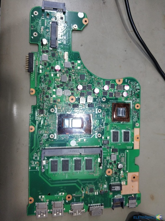

  2. Estou com essa placa em mãos, X555UJ rev 2.0. O equipamento é um notebook Core i7 com placa de vídeo dedicada da NVidia GeForce 940M. Ao conectar a fonte assimétrica, ele liga sozinho e o consumo fica em 0.567A. Sem sinal de vídeo. Procedimento inicial: regravar a BIOS. Tentei 4 arquivos disponíveis mas a máquina não chega nem a ligar com esses arquivos. Somente com o arquivo de Backup que realizei, ela liga. Nota: ao pressionar o botão de start e desligar a placa, ela liga sozinha novamente, voltando para o consumo de 0.569A. Estou anexando as aferições de todas as tensões presentes na placa. Ela fica ligada até o infinito, se não desligarmos na fonte assimétrica. Não achei o esquema elétrico disponível, para achar a sequência de power delivery e fazer a análise reversa de qual tensão pode estar ausente. Alguém já pegou uma placa semelhante?
