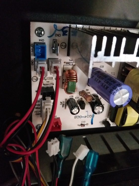

Adega Cadence placa fonte DQ04-008 liga mas não gela
Olá! Tenho uma placa de adega que está apresentando um curto ou uma descarga elétrica entre um resistor especial e um capacitor mostrado na foto. Sempre que energiza a placa em 110V ele apresenta um estalo com faísca entre esses dois componentes característico de uma descarga elétrica/fuga de corrente. É possível ver inclusive as manchas pretas na parede do capacitor (componente amarelo na foto). Alguém já viu sintoma semelhante? Qual dos dois componentes eu devo trocar?

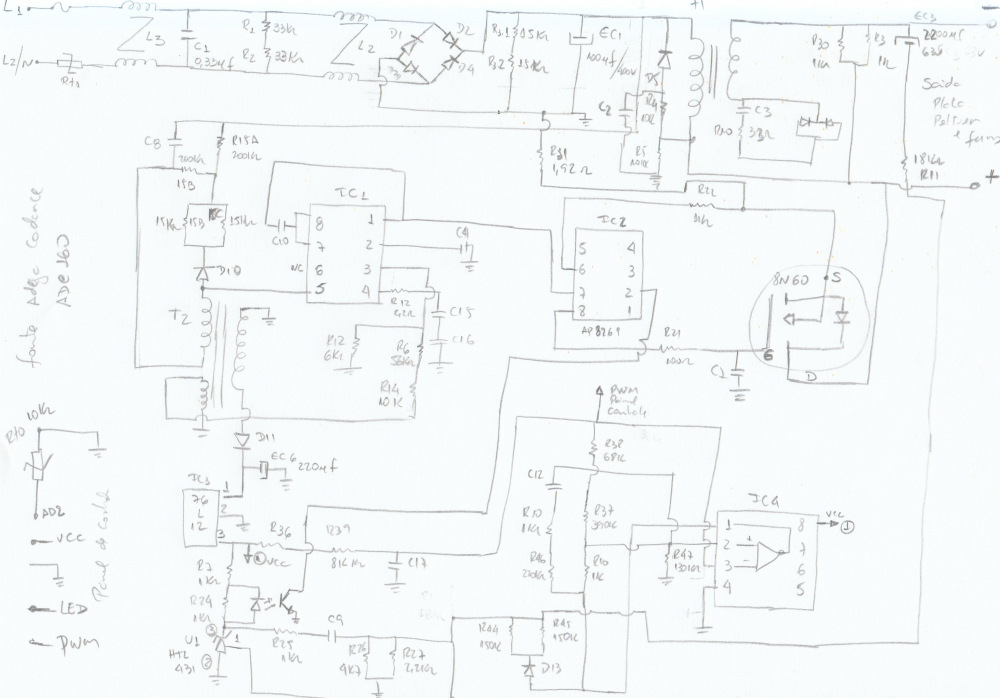

  • como prometido segue em anexo o esquema da adega cadence
  • Amigos, Boa tarde, acompanhei o fórum  a respeito da adega cadence, pois estava com uma na bancada. Chegou com o mosfet 8n60 queimado, o resistor 1,8 ohms do terminal fonte do mosfet queimad
  • O esquema que postei foi da adega cadence ade160, chegou na oficina com Mosfet queimado e resistor de polarização aberto, capacitor de 2200 micro faraday estufado e oscilador pwm ap8269 , troquei-os ,

Você não tem permissão para visualizar links. Faça login ou cadastre-se. não tem como dizer qual componente você deve trocar, tem que medir com multímetro e achar os componentes com defeito. Teste todo primário fusistor, ponte retificadora, fuzivel, resistores etc..
De preferencia abra outro tópico para que os colegas possam de ajudar melhor.

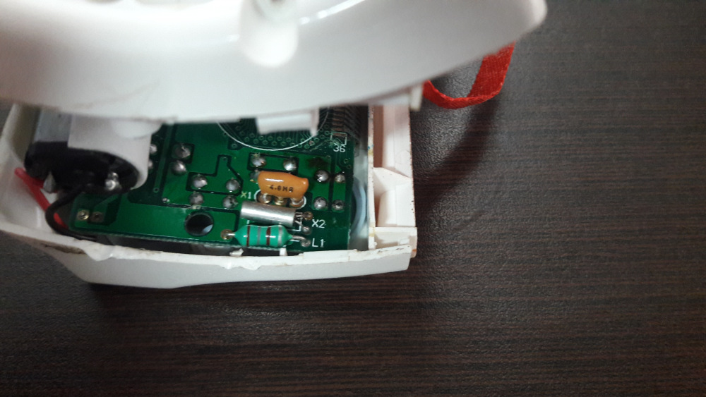

Olá,pode até ser que eu esteja falando alguma besteira,mas isso não é um resistor,ta parecendo um eletrochoque(Indutor),uma boa parte das fontes chaveadas usa ele,seu valor usa a mesma tabela de cores,vou ver se encontro algum documento sobre isso e posto aqui.
Editado: por Pravato
PessoALL,segue uma tabelinha de identificação de indutores(Eletrochoque) comerciais,notem que é bem fácil de se confundir com ele.Espero que ajude a resolver o problema dessa placa.(Informações tiradas do Blog Foxlux)Indutores são muito utilizador em reatores de lâmpadas fluorescentes e leds

@pravato obrigado por responder, mas no caso desta fonte e mesmo um resistor porque a serigrafia na placa e RJ1, se fosse indutor seria L1.
A função de um indutor não tem nada a ver com o uso no primário de uma fonte chaveada. Na posição que esse resistor fica deve circular em torno de 3A (levando em consideração que essa fonte alimenta duas Peltier de 60w cada).
Para suportar uma corrente desse valor o indutor tem de ser enorme, aliás na foto acima tem um indutor... É essa bobina de fio de cobre com núcleo de ferrite bem ao centro da foto.

Amigos,
Chegou com o mosfet 8n60 queimado, o resistor 1,8 ohms do terminal fonte do mosfet queimado, troquei e a fonte de potência  não partiu.
Extrai o diagrama da fonte, e verifiquei que quando o mosfet queima, queima o oscilador ic2, troquei, ainda não funcionou, porém tinha sinal de oscilador no gate do mosfet, gerando 2,5 volts no secundário da fonte de potência, por final o regulador de tensão que alimenta o opto acoplado estava em curto.
Em fim adega funcionando, assim que eu passar a limpo o diagram e posto para vcs
Abraços
  • Autor
@otavinho.castro, muito obrigado pelo esquema, no seu caso o defeito também estava no TC3?
O problema que percebi, quando o mosfet entra em curto, danifica o gerador pwm ap 8264, mas cuidado ao comprar o ci para substituição pois há gerador de pwm rt 8264 e ap 8264, fazem a mesma coisa mad pinagem é diferente.
Outra coisa era o regulador de tensão estava em curto.
O esquema que postei foi da adega cadence ade160, chegou na oficina com Mosfet queimado e resistor de polarização aberto, capacitor de 2200 micro faraday estufado e oscilador pwm ap8269 , troquei-os , o mosfet é um 8n60 o resistor de 1,9 ohms.
A fonte de controle voltou a funcionar, o painel, o display de temperatura tudo normal, mas os cooler(fans) nem a placa de peltier não partia.
Desenhei o circuito para analise e descobri o regulador htl 431 que é ligado ao diodo do opto acoplador em curto, troque e fonte de potencia voltou a funcionar, pois o opto acoplador faz o chaveamento do enable do ap 8269.
Pela minha análise, ao queimar o mosfet deve ter proporcionado um pico de tensão no secundário da fonte, danificando o regulador, outro indicio é o capacitor de 2200 micro faraday estufado.
deixei a adega funcionando com termômetro o termopar do meu multimetro dentro para monitorar a temperatura que se manteve conforme indicada no painel, ao atingir a temperatura a fonte reduz a tensão gradativamente atá parar os fans
No meu caso resolvi o problema, se precisarem de dicas estou a disposição para ajudar.
