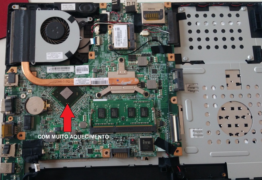

Notebook ao ligar, depois de alguns segundos só aparece o logo da Positivo e pronto... trava e não sai mais nem entra na BIOS
Já fiz vários testes com HD e sem HD, limpei as memórias, mas o problema persiste. A BIOS dele ainda não foi regravada nenhuma vez.
Ele trava na tela de Logo e mesmo que pressione F2 ou qualquer outra tecla sugerida, ele continua no mesmo. Se pressionar a tecla TAB ele apenas muda para o logo inicial da placa mãe e continua travado.

Já fiz vários testes.
Retirando todos os periféricos. Testando com outras memórias etc.
Tenho observado um aquecimento muito grande no local indicado na imagem em anexo.
