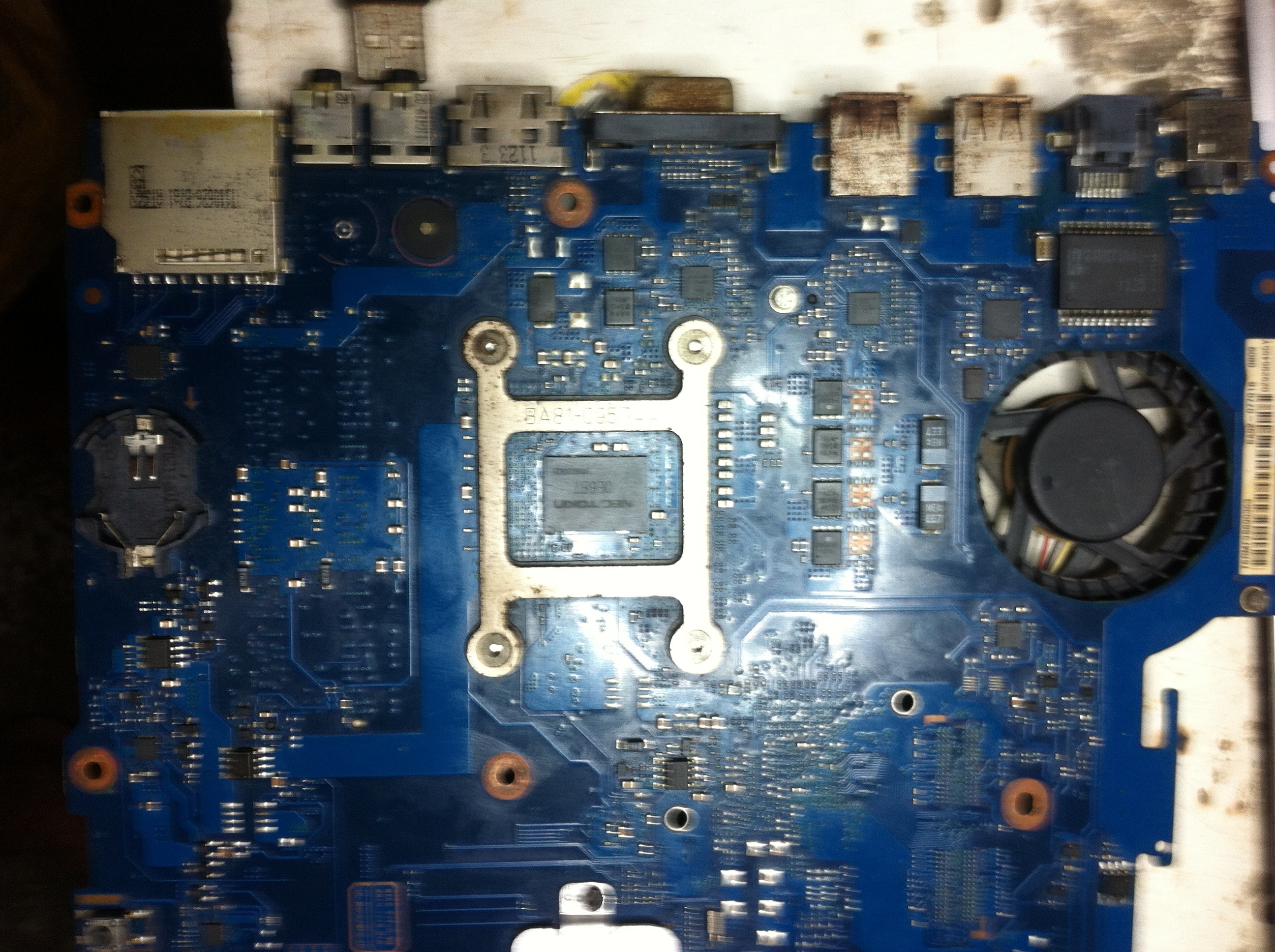

  • @twistkharl , apenas mais um pitaco, percebi pelas fotos q postou que há várias marcas de oxidação nas partes metálicas das usb´s e do conector vga, isso pode indicar oxidação também nas soldas desse

@edward linux Se eu mostrar uma foto, você poderia me ajudar dizendo onde mais ou menos é esse setor? É muito chato essas placas por não ter serigrafia, e acaba atrapalhando novatos como eu rsrs
3 horas atrás, twistkharl disse:
mostro.....
envie o outro lado a imagem ta meio ruim e nao identifiquei  , esta escrito encima dele 2062A
Editado: por edward linux

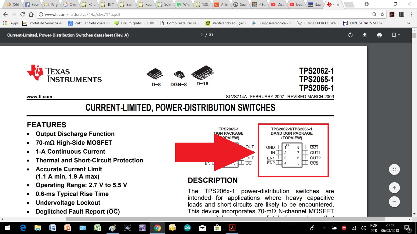

@curtolo  esse componente é bem pequeno, "vizinho" dos dois conectores USB na placa certo? Achei um aqui que tem esse numeral 2062 com 8 terminais, sendo 4 de um lado e 4 do outro.
  • Tradutores
2 minutos atrás, twistkharl disse:
Sim, e há grandes chances dele estar com algum problema, como informou o colega @FLAVIOTECH na mensagem #19.    Mas apenas intervi no tópico para abreviar o caminho na identificação do componente.
O colega @edward linux pode lhe auxiliar na medição e seguir na sua análise técnica.

@curtolo sim amigo, e estou muito grato, você sanou minha dúvida com respeito ao componente que não sabia exatamente quantos terminais tinha. Se for esse que penso mesmo, sabe onde poderia encontrá-lo? Tenho uma sucata dum RV415 mas num tem ele na placa.
  • Autor
@edward linux  era justamente esse que estava pensando, quais testes poderia realizar para saber se é ele mesmo a raiz do problema? Caso seja ele, terei que substituí-lo certo, mas onde achar outro é que é o problema, como mencionei acima, tenho uma sucata de outro samsung, do RV415(processador integrado), e não tem ele.
@twistkharl primeiro entenda seu funcionamento
-depois a alimentação in
-a ativação en1 e en 2
- e saída out
-oc proteção
ver msg #23.
  • Autor
@edward linux  entendi mais ou menos seu funcionamento, basicamente entra uma tensão entre 2.7V a 5.5V, e no caso, tem que dá a mesma saída, assim como estabilizá-la, creio que seja isso.

@twistkharl , apenas mais um pitaco, percebi pelas fotos q postou que há várias marcas de oxidação nas partes metálicas das usb´s e do conector vga, isso pode indicar oxidação também nas soldas desse componente.    Antes de trocar, faça uma boa limpeza nele com álcool isopropílico e se possível, uma ressolda.     Muito cuidado para não deixar resíduos de estanho fechando curto nos terminais.
Como a tensão está variando, pode ser apenas mal contato causado pela oxidação.      Uma limpeza não fará mal.

Olá amigo,. fiz o procedimento que o @curtolo mencionou, retirei o componente, e ressoldei, só que agora parece não funcionar, pois nas usb, só sai 2.8V. Teria como eu fazer algo para essas USB funcionar sem ele?
  • Autor
Saudações amigos, trago novidades positivas e negativas sobre o notebook em questão. Realmente o problema estava no semicondutor 2062. Resolvi o problema,
simplesmente injetando 5V alternativo nas USBs e funcionou perfeitamente, fiquei fazendo testes no mesmo desde de domingo, quando realizei o procedimento,
