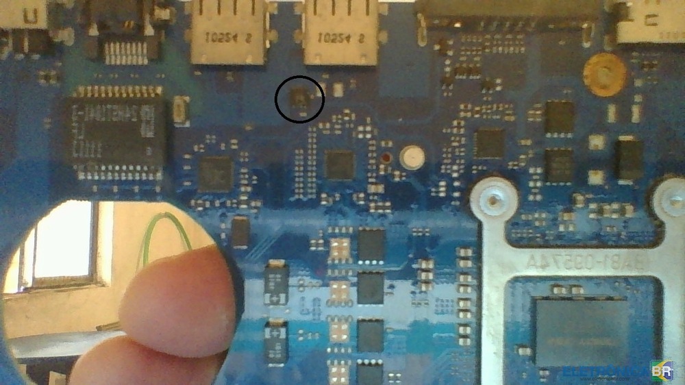

  • @twistkharl , apenas mais um pitaco, percebi pelas fotos q postou que há várias marcas de oxidação nas partes metálicas das usb´s e do conector vga, isso pode indicar oxidação também nas soldas desse

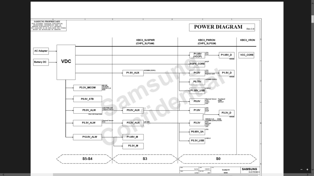

Primeiramente a tensão é constante, então não pode cair tão drasticamente, segundo, quando cai assim você deve ter um problema na fonte chaveada que alimenta as USB's que deve ser +5VS (algum nome parecido). A explicação mais plausível  para a tensão estar caindo é de que a linha de alimentação não está conseguindo suprir a corrente necessária para o equipamento. Então a primeira coisa a se fazer é analisar o ci que libera os pulsos pwm para os fets. Eu diria que pode ser até uma alteração em um resistor shunt que está não está devolvendo um bom feedback para  o CI pwm por isso que está caindo a alimentação. Mas só podemos afirmar algo perante uma melhor analise

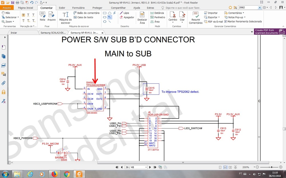

Não @edward linux , mas consegui achar o controlador que o amigo @FLAVIOTECH se referiu, rsrs, pelo menos acho que é ele, esse que achei só tem 8 terminais, e tem descrito como 2062, e está bem próximo as USB.

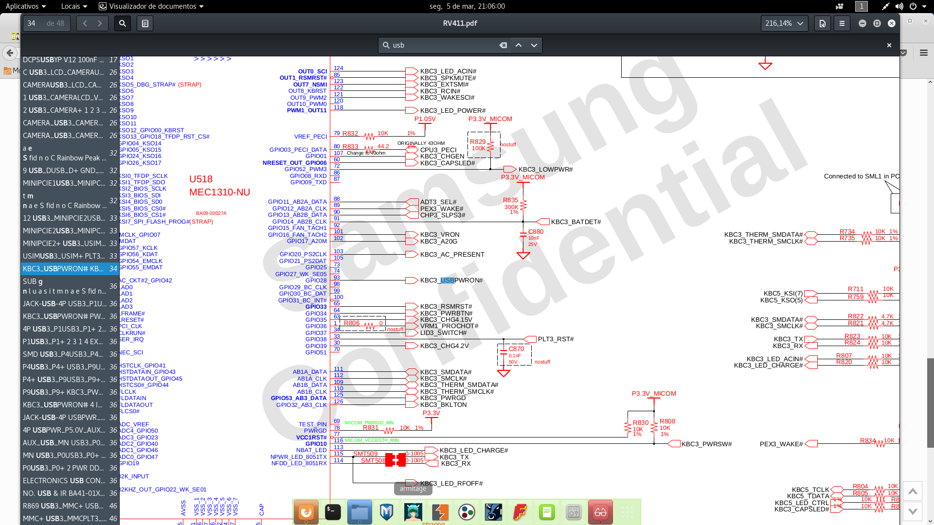

analise se o sinal KBC3_USBPWRON# do pin 93 do u 518 esta sendo enviado para o pin 3 e 4 do sw 503 se sim o defeito pode esta no sw503
