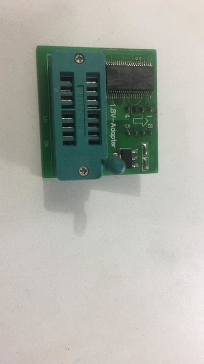

Quando selecionei o tipo de bios, me veio isso pela 1 vez, é de 1.8V e tem esse mini esquema. Sou obrigado a fazer isso? Alias, eu já coloquei o chip e li ele e felizmente não aconteceu nada de errado, porém não tentei gravar pois cliquei em information antes e vi isso.
Para gravar preciso fazer esse adaptador?
Todas opções de seleção de chip da lista do W25Q64FW são 1.8V, com exceção de duas que terminam com FV e não FW.

@_GD_ amigo isso apareceu prq essa bios usa tensão de 1.8v precisa do adaptador para gravar, sobre seu problema uma gravação de bios deve solucionar sim, vou tirar uma foto aqui do adaptador e te evniar
  • Autor
4 minutos atrás, cristi disse:
WhatsApp Image 2018-09-28 at 11.25.58.jpeg@_GD_
Já era então, não tenho uma dessas =/
@_GD_ bem baratinho amigo compre no ml eu tenho o contato de onde comprei

@_GD_ já consegui muito gravar se ter esse adaptador
mas as vezes que deu erro pode ser por não ter tido ele
mas a maioria mesmo com esse recado eu gravo de boa as bios de 1,8v

@_GD_ não amigo use o adaptador padrão como se fosse gravar uma de 3v, as vezes das certo sim mas caso não de não saberá se o motivo é esse e pode danificar o CI mas pode arriscar sim até com outro chip

Eu acho que você vai ter que comprar um adaptador de 1.8v ou montar igual um ao DIY igual ao que mostra no minipro. Esse de resistor me deu dor de cabeça, comprei um igual ao da foto que o cristi postou e nunca mais tive problema. Também é possivel que o CI de 1.8v tenha sido danificado, então se tentar com outro adaptador e também não funcionar troca o CI.
