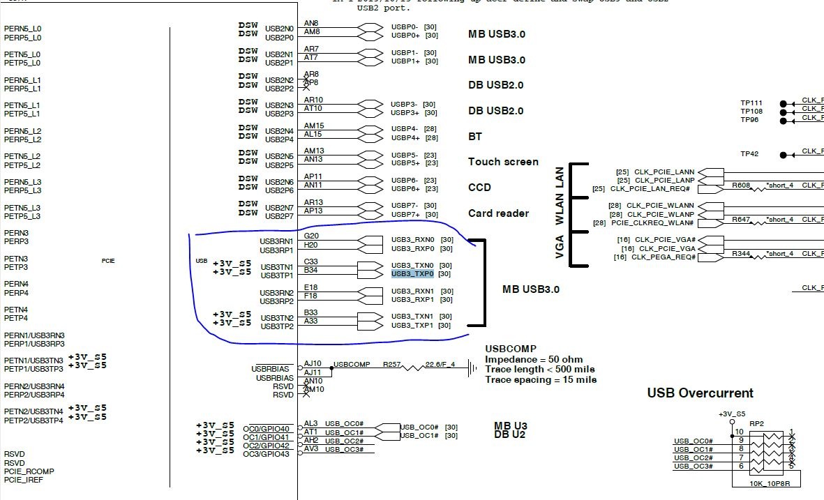

Ao conectar o carregador na placa sem liga-la as usb's recebem 5v?
E por favor alguém pode me dizer se é normal essa diferença de voltagem entre as usb's?
@bgr_fix Ao meu ver não é normal, elas são controladas pela PCH.
esquema que baixei para tentar te ajudar!

Obrigado pela ajuda, mas infelizmente minha leitura de circuito é pífia ainda. Pode me ajudar de outra forma?

Estes dois pinos mencionados na foto parecem ser o data+ e o data-. Sendo uma porta 3.0, há mais outros 2 pares importantes a se observar: RX + e - ; e o TX + e -. Acredito ser um problema causado pelo PCH também, assim como os colegas.

Bom dia colega, infelizmente essa é a hora em que precisar ser feito o Reballing do PCH para ver se o problemas é de solda.
Mas faça o seguinte! Realize esse teste do Minimal Esquentation(ME) que nosso colega ninja orienta!
"Quando o notebook ta original sem “Reflaw”
Estação de retrabalho, ar em 3 e temperatura 350 graus
Esquente de leve por baixo do chip na placa por 30 segundos com movimentos circulares e distância de 3 cm da placa, nada de aquecer até derreter as soldas e nada de botar fluxos, subiu vídeo reballing
Quando o notebook já foi mexido “Reflaw direto”, mas se o Chip e/ou placa estiver com bolhas devolva sem mexer"
COM A PLACA DESLIGADA É CLARO!
Depois veja se as usb's voltam ao normal, se voltar já sabe que tem que ser feito o reballing.
