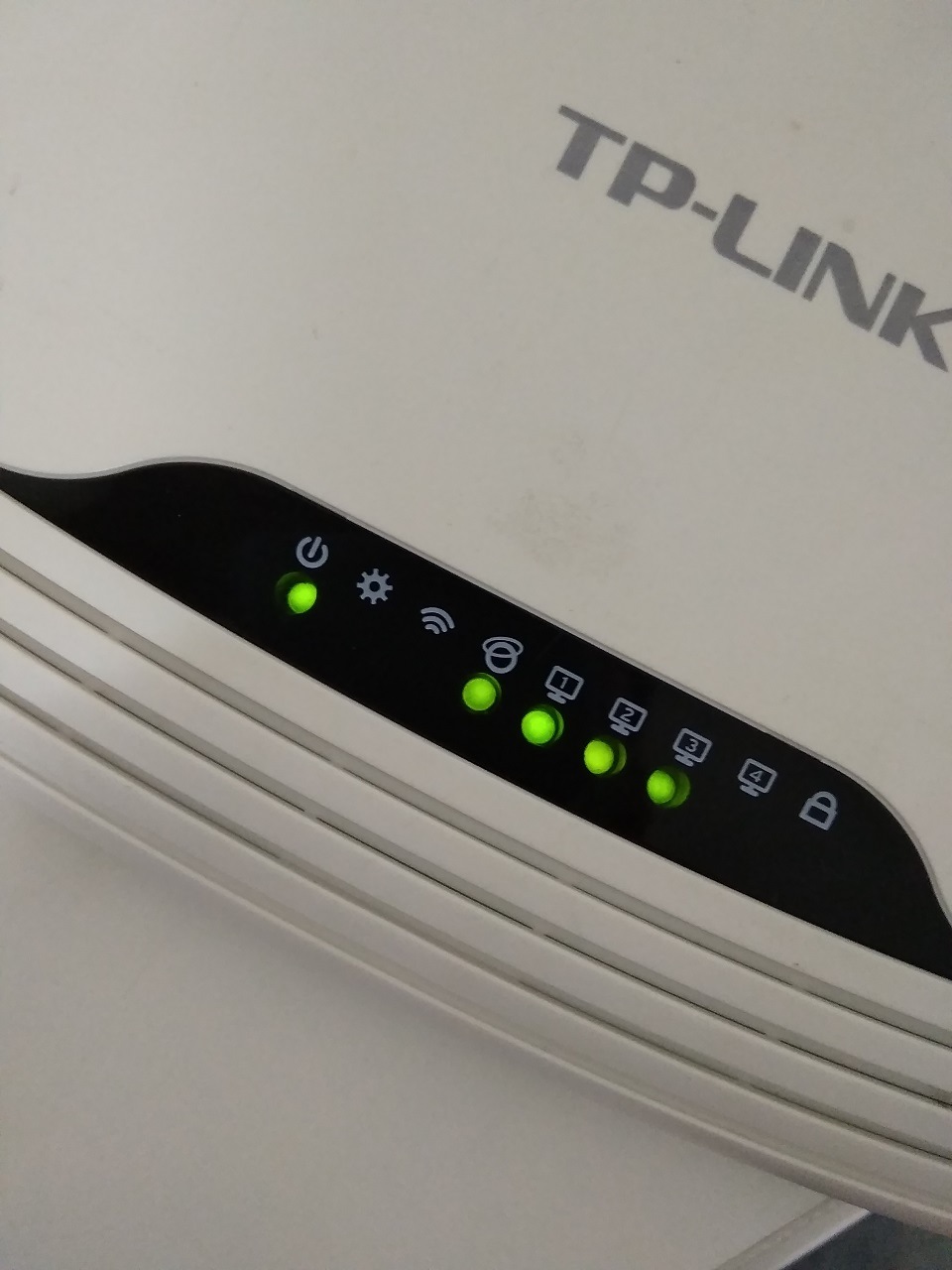

Olá senhores, gostaria de saber se alguém já passou por isso: estou com esse roteador que perde as configurações personalizadas quando tirado da tomada ou há queda de energia. Já atualizei o firmware para a última versão disponível do site da TP-Link, que é de 24/Jul/2014, já coloquei o firmware de terceiro, chamado Gargoyle (uma versão mais enxuta do OpenWRT), mas continua com este problema. Com estes firmwares, o comportamento é normal após a configuração. Somente este inconveniente de ter que ser reconfigurado. Então acessei-o pelo browser e mandei gravar outro firmware, versão "recovery" que está no site da "Gargoyle-Router.org", mas depois de reiniciar ele ficou inacessível e não forneceu mais endereços IP, mas com os LED's piscando. Então tive a idéia de remover a EEPROM, que neste caso é da Winbond, modelo W25Q32FVSIG (4MB). Pelo MiniPro TL866C gravei e testei alguns firmwares diferentes em outra EEPROM, cFeon Q32B-104HIP, mas desde a primeira gravação os LED's ficam conforme a foto abaixo e não há comunicação nas portas LAN. Infelizmente esqueci que antes de mexer na EEPROM, poderia tentar recuperá-lo via TFTP. Testei também com a EEPROM da Winbond que era dele, mas o comportamento é o mesmo...
