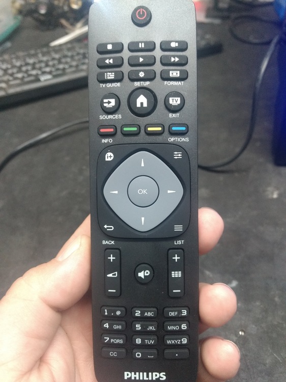

Bom dia, estou com uma tv phillips modelo 32PHG4900/78 que foi trocada a placa e agora apresenta tela invertida, olhando aqui no fórum vi que tem que digitar um código seguido da tecla menu e logo em seguida o código da tela, mas ai que esta o problema, não tenho o código da tela pois não esta na etiqueta da tv e o controle remoto não tem tecla menu.
alguém pode me ajudar, agradeço com joinha.
segue foto da etiqueta da tv e do controle remoto original.

Boa tarde amigo
aperte 062598 menu e xxx
onde menu e esse desenho da casa no seu controle e xxx sao os codigos atras da tv naquela etiqueta branca que vc mandou
tenta apertar 1.9.9.9 menu e back se der certo vai entrar no factor reset
se entrar nao mecha nada so me fale ou mande uma foto

amigo por que inverteu a tela ?
vc trocou a tecom ou mecheu na configuracao
os codigos sao aqueles que estao marcados no painel vc tem que testar eles ate ver o que da certo
esta escrito la opition code
ou resetar ela se gravou a flash ou atualizou  ou algo assim

7 minutos atrás, Marcelo Leal Lemos disse:
bom dia, sim, mas a minha duvida agora e qual daqueles numeros na etiqueta e o codigo?
ai eh uma boa pergunta e talvez nem deles como vc trocou a placa pode ser outro
sua opcao mais rapida seria trocar a memoria da placa antiga pra nova provavelmente resolveria na hora se ela nao estiver danificada
a outra opcao e testar ate achar o codigo e é bem chato pois vc pode ficar horas digitanto e talvez nem encontre
no meu caso geralmente eu gravo a minha memoria ou opto pela troca mesmo

58 minutos atrás, videocoreletronica disse:
Boa tarde amigo o codigo xxx que nosso amigo mencionou seria 178 conforme a foto que voce mandou.
já testei, a tela continua virada
Então amigo aconselho a substituir a flash confome o nosso amigo mencionou. mas antes tente o codigo 111

  • Autor
55 minutos atrás, videocoreletronica disse:
Esntão amigo aconselho a substituir a flash confome o nosso amigo mencionou.
acabei de fazer a troca, estou montando pra testar, já posto o resultado
  • Autor
mesma coisa!
imagem virada, so que agora começou a falhar a imagem de tanto mexer, nao sei se e tcom ou o bga na placa nova
tem coisas que não vale nem a pena mexer, bota no lixo que ganha dinheiro!
