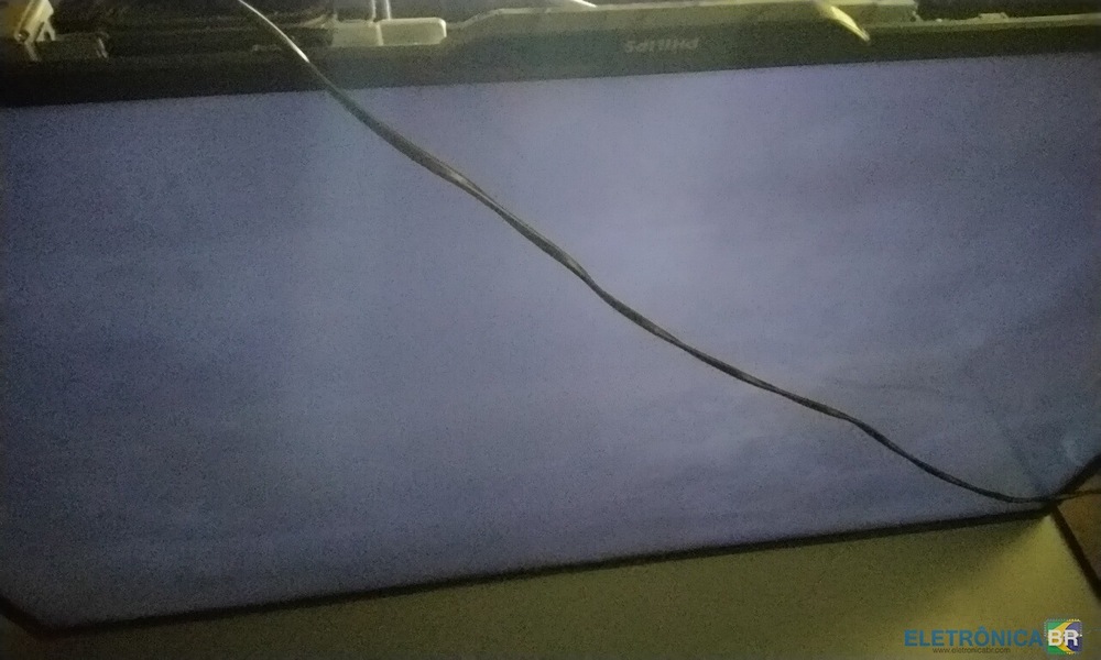

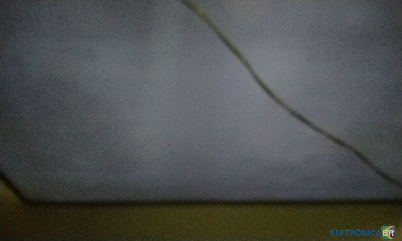

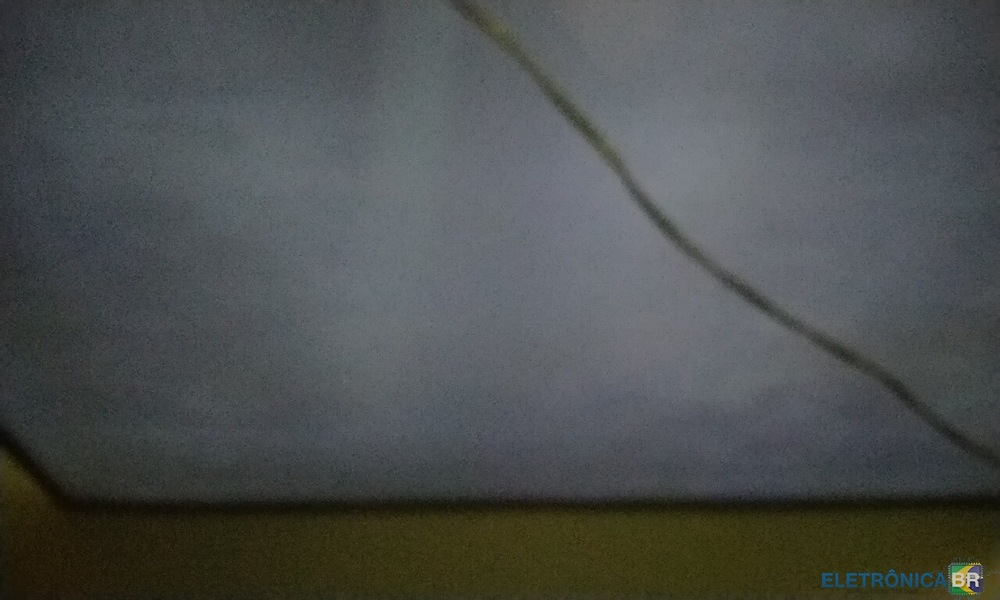

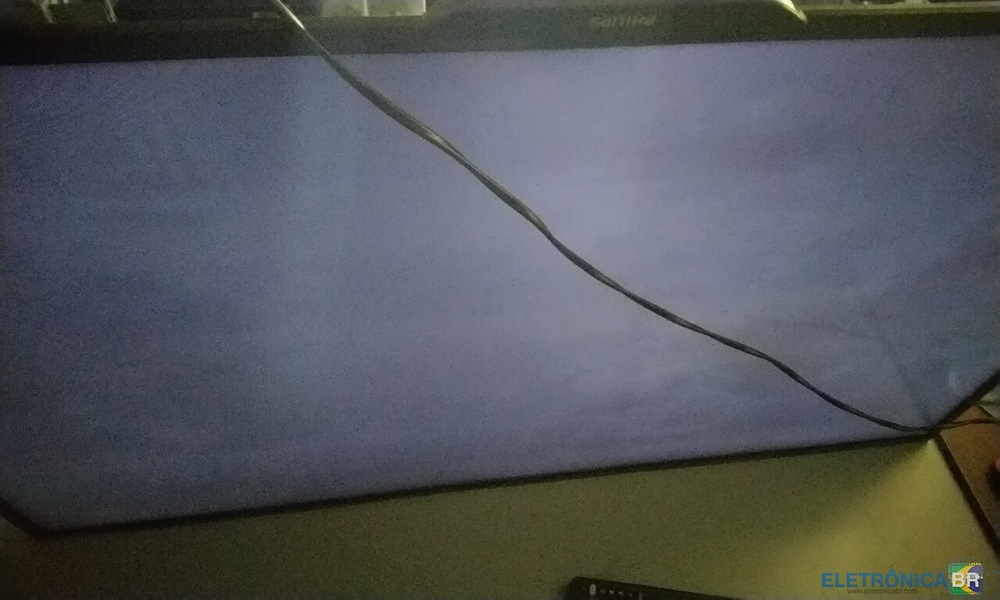

tenho uma aqui da escola e não tem imagem nenhuma, o backlight dela ascende e nada aparece, veja as imagens desta TV o modelo é Tv Philips 43PFG5000/78 o que poderá ser?? alguma sugestão dos colegas mais experientes em TV, pois só trabalho com equipamentos hospitalares e médicos .
Verifiquei as tensões da fonte e tudo normal, nenhum componente queimado, estufado e ou algo do tipo.  a imagem não sai disto, e sem áudio  e controle também. Aguardo retorno dos colegas.
Cordialmente
@Arn 78000 recomendo a troca do conjunto de barra leds, considerando que a troca de um ou mais acarretara o retorno da mesma em um curto espaço de tempo.
Obs: monte um testador de barras de leds, assim facilitara o seu diagnostico.
Editado: por rebert bezerra
erro de ortografia
Em 09/03/2020 às 21:29, rebert bezerra disse:
MAs se for as barras ele gera este problema, de não aparecer nada na tela nem a logo da marca??? eu como disse não mexo com isto e por não ter ninguém aqui que o faça sobra pra nós e ai vamos nos virando como podemos.
