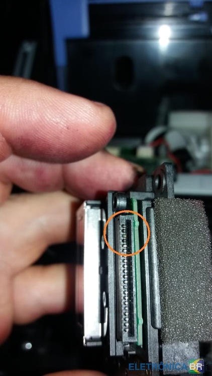

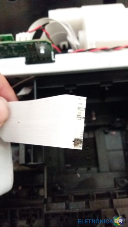

  • Boa noite a todos! tive o mesmo problema na minha EPSON L4150 (ERRO 031004 -  com todas as luzes acesas) SOLUÇÃO: Limpei com álcool isopropilico  o contato dos dois cabos flat do scanner da
