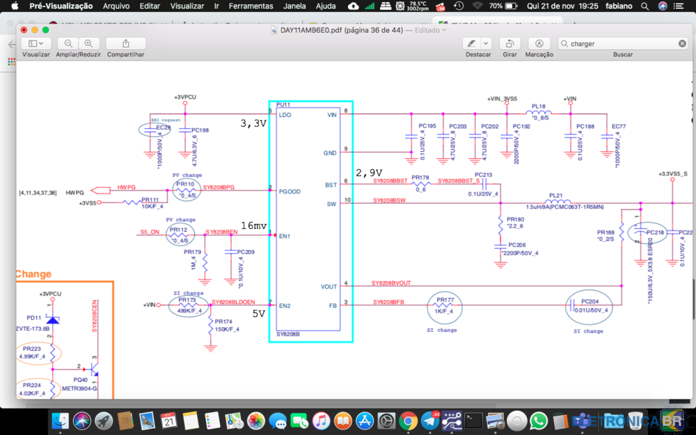

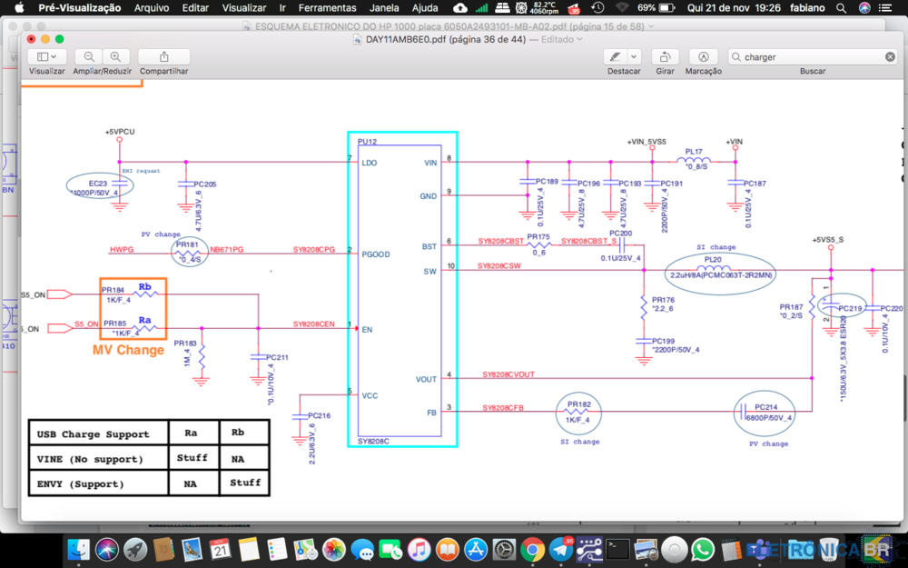

dúvida HP 14-v064br day11amb6e0 rev:e não liga
Andrei_TI
Remove a bateria, HD e o drive de DVD, caso ele tenha. Remove tb o receptor de wireless.
Em suma, tenta ligar só a Motherboard sem periféricos.
Não ligando, verifica se existem as tensões de 5v e 3v nas bobinas.
Caso existam e mesmo assim a máquina não liga...baixa o esquema e verifica passo a passo o arranque da máquina.
Link para o comentário
Compartilhar em outros sites
Agora, Softleo disse:
eu fiz isso, só liguei sem bateria, sem nada. so placa mãe. mas com teste mais afundo não acha nem 3v nem 5v
22 horas atrás, Andrei_TI disse:
Se é como vc diz, que conecta o carregador e acende o led do power, tem que ter tensões primárias presentes.
Havendo curto circuito no circuito de entrada, nos 19v, o carregador iria desligar.
Mas o led do Power acendendo, tem que existir tensões primárias. No caso provavelmente os 5v existem.
É como falei atrás, tem que ter p esquema e seguir a origem das tensões primárias e quais os circuitos que elas alimentam.
