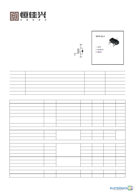

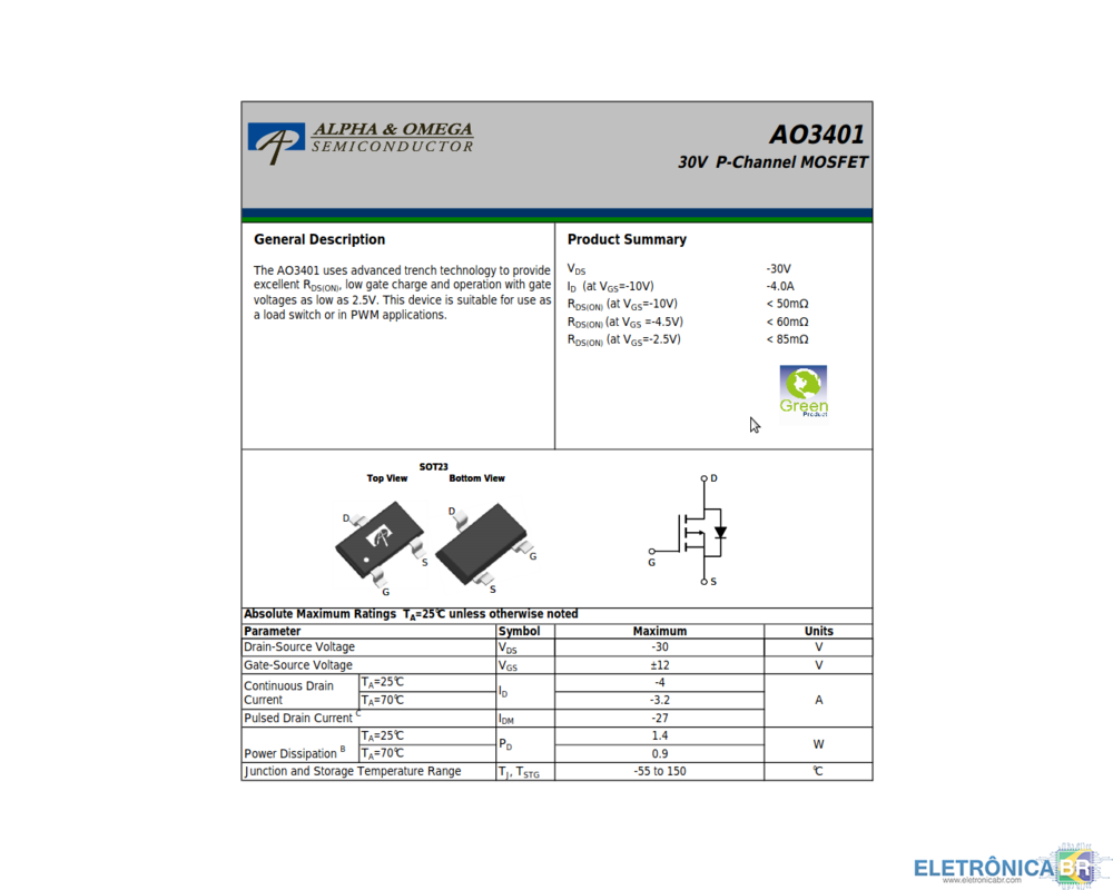

Encontrei para venda alguns transistores com código próximo: "wsa2g", "wsa9c", "wsa3t", "wsa6h". Enfim, acredito que seja o mesmo, o final do código pode ser o lote de fabricação.
Pois bem, todos eles são mosfet canal p, tensão de dreno-source 30v, corrente de dreno 3A, e Rds próxima de 100mΩ. O ao3401 no invólucro sot-23 atende essas características:

Se for isso mesmo,  eu tenho um A19T que é canal P e posso arriscar

coloquei o a19t e foi só ligar e já entrou em curto.  100% em curto
o que estava lá deu curto só no dreno com o source,  o gate tinha uma fuga de 70ohm com o S ou o D
Deve ter mais componentes defeitusos mas não da para achar por falta do esquema.
O jeito será outra placa.
