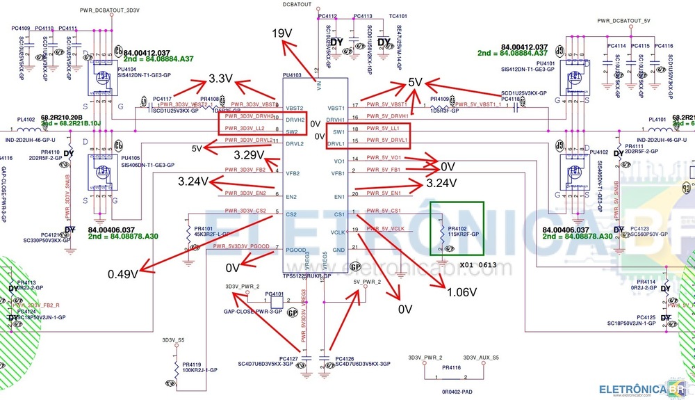

Pois bem, como citado no título, essa placa não liga, mas não liga devido a um possível curto na linha do processador (VCC_CORE e VCC_GFXCORE).
Com as bobinas PL4301 e PL4401 na placa, ao injetar tensão de 3V no jack, o processador já começa a esquentar, mas se remover as bobinas, posso injetar os 19V no jack que não irá aparecer consumo algum e terei ás tensões primarias de 3D3V_PWR e 5V_PWR.

meça os mosfets dessa linha e vê se tem curto entre o souce, gate e dreno. ou injete tensão nessa linha e vê se alguém esquenta além do processador.
  • Autor
@vado, de fato tinha dois mosfet's de alta em curto, PU4302 e PU4401, fiz asubstituição, porém a não tenho mas os 3D3V_PWR e 5V_PWR nas bobinas.
  • Autor
Ressoldei o PU4103 e a placa voltou a ligar, porém, assim que o carregador é plugado a placa liga sem vídeo, mesmo pressionando o power não desliga.
Falta tensão na PL4401.

@Leonildo, creio que o problema seja esse mesmo, ao conectar já liga e emite 7 bips, como falei só na bobina PL4401 que não tem tensão.
