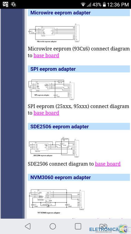

É ....o phizer pacheco esta certo olha o que eu achei...este esquema este pequeno circuito é acoplado ao programador pra poder gravar as eeprom spi.
É um tipo de adaptador e alem de gravar as 25Lxxx grava tambem as 95xxx
lancos.com/siprosch.html

Na imagem abaixo esta uma pci no caso da versao USB serial na funcionar bem @Willian_R quando agente nao sabe sobre algo a melhor resposta e o silencio!!!!
Observaçao ...tem que ativar a porta COM correta onde o programador esta conectado caso contrario nao vai haver comunicaçao!!!

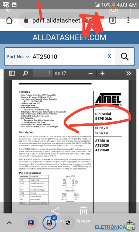

Meio difícil alguém querer 'esconder' um projeto como o ponyprog.. o pony existe faz uns 20 anos e é amplamente conhecido. Inicialmente ele suportava apenas memórias i2c e microwire, e com o tempo passou a suportar outros dispositivos, como microcontroladores avr e pic.
Não confundam c* com bunda: E2prom spi é uma coisa, flash spi é outra coisa. Uma 25040 é uma e2prom de 4kbits (512 bytes), já uma EN25F040 é uma flash de 4 megabits (512 kbytes). A pinagem é igual, mas a tensão de alimentação não, e a forma de apagar/gravar é um pouco diferente (na e2prom é possível apagar e regravar apenas um byte, já na flash tem que apagar um bloco inteiro para poder regravar), fora a diferença óbvia de capacidade. O pony funciona bem com e2prom spi. Não sei se grava flash, mas se gravar, provavelmente vai demorar mais de uma hora pra gravar uma flash de 64mbit, além de ser necessário um adaptador para baixar a tensão para 3.3v.
Para quem trabalha direto com equipamentos que usam memória flash de grande capacidade (placa mãe, notebook, receptor de tv, aparelho de dvd, etc..), melhor gastar 50 pilas num ch341. Se não for lidar com esse tipo de equipamento, ou só mexer com um desses esporadicamente, dá pra se virar com um pony.
Lá nos primórdios, quando começaram a aparecer monitores lcd com memória flash, eu me obriguei a fazer um gravador e um programa para ler e gravar essas flash (rodava em linux, via linha de comando). O gravador era basicamente um cabo paralelo e alguns resistores e zeners. Nessa época o pony ainda não suportava memórias 25xx, e o ch341 ainda não tinha aparecido no mercado (o chip já existia, mas ainda não existia gravador com ele a venda). Funcionava, mas levava alguns minutos para gravar uma memória de 4mb, como a do Samsung SA-300, devido a limitação de velocidade da porta paralela (isso que a rotina de acesso à porta foi feita parcialmente em assembly). Se fosse via serial provavelmente ficaria mais lento ainda.
O pony grava microcontroladores pic e avr, com uma ressalva: O microcontrolador tem que estar com a gravação ISP habilitada. Se o circuito onde o micro for usado usar o pino de reset para alguma função alternativa, aí só gravando com um gravador que grave do modo convencional, com alta tensão no pino VPP.

Ola zazulak acho que foi isso que o duke nuken quiz esplicar pois ele falou claramente (eeprom da linha 25L) acho que voce nao interpretou o texto entao ele disse que talvez nao programe as da linha 25Q e que se for o caso de tentar as programar (as memorias flash da linha ( 25Q) vou grifar de novo (Q) ( quê) pois essas pissuem tecnologia mais nova pideriasse rebaixar a tensao com um diodo zener no (+b ) (tensao positiva ) adicionando na tensao positiva um diodo zenner de 1.7volts para ver se o ponyprog conseguiria progamar a eeprom da linha( 25Q ) flash spi lembrando (quê) com letra (q) depous do prefixo 25. Beleza? Mas segundo o ponyprog (site) (lancos.com) diz que as eeprons (25xxx) independente do que vem depous do prefixo (25) diz que essas eeproms tambem sao flash spi ...tendeu?!!!!...voce ta certo em suas palavras existe uma diferença entre serial flash memory e eeprom flash spi entao "daremos nomes aos bois" pra nao "cafundir" eis um print para provar a diferença entao para nao confundir o ponyprog2000 programa eeprom da linha 25L010 a cima que e o caso de pc (compytador 775 ) entao sabendo disso vou fazer umas "maleitas" kkkkk ( maldades com isso ai !!!!
Nao sei se pir erro mas aqui no datasheet diz que as EN25F040 Tambem sao serial spi ...massss....ficarei quito mineiro come quieto né!!!???
