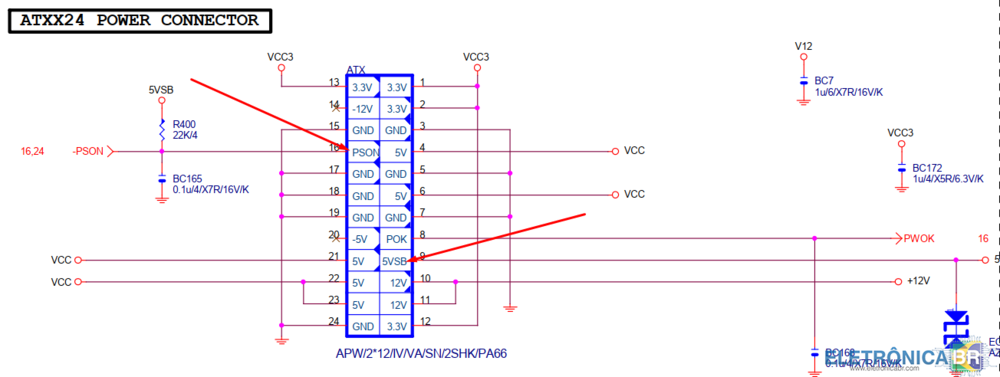

Fala galera tudo bom,
Estou criando este post pois estou com uma placa mae ecs modelo H61H2-M17 que nao liga. Fiz alguns testes e encontrei curto em um 2 ci regulador próximo ao soquete de memórias, fiz substituição e continuei os testes.
O vcore aparentemente esta ok, nao encontrei problemas ate então. Ao lado do soquete da pci encontrei outro curto onde substitui o mosfet, mas o curto continua.
Conectei a fonte atx porem sem ligar a placa ainda fiz teste de tensões no conector e vi que as tensões ficam quase zero. Também próximo ao pci no setor do onde se encontra o ci que controla a lan, estava aquecendo mesmo sem da o start na placa, nao sei se isso seria normal.
Alguém poderia da dicas de como posso proceder com o diagnóstico dessa placa?

ci esquentando é curto no mesmo ou no circuito, segue astrilhas do circuito de lan e tenta achar o curto

@FLAVIOTECH após trocar alguns capacitores eletrólitico, a tensão encontrada agora nos pinos foram de 2.6v em ambos. Antes disso a tensao era 0.48v
E esse setor esta aquecendo um pouco somente com a fonte conectada.
@Jaolis remove esse ci que estar aquecendo amigo. Veja se a placa vai voltar as tensões normais? Se caso voltar, você pode estar colocando outro integrado. Post as tensões nos fios de 3.3/5v ?

@Leonildo Esse que marquei com a seta é um mosfet, eu ja retirei ele e mesmo assim o curto continua, fiz a substituição dele tambem.
Ainda nao encontrei (nao entendi) de onde vem a alimentação desse mosfet, para procurar o curto por lá.

@Leonildo o integrado da lan, nao esta aquecendo, o mosfet sim esta esquentando mas ele está bom, e como falei o curto persiste sem o componente no lugar..
@Jaolis U7 é um regulador de tensão se ainda está com ele fora da placa veja quais pads está com resistência baixa em relação ao gnd?
1 hora atrás, Jaolis disse:
Entra 5v no pino IN e sai 3.3v no out. No pad que estiver com a resistência baixa próximo de 0 esse lado vai está em curto. Esse lado você injetar 1v e verifique o que vai aquecer. Só pode chegar até 3v na fonte não passe disso ok?
