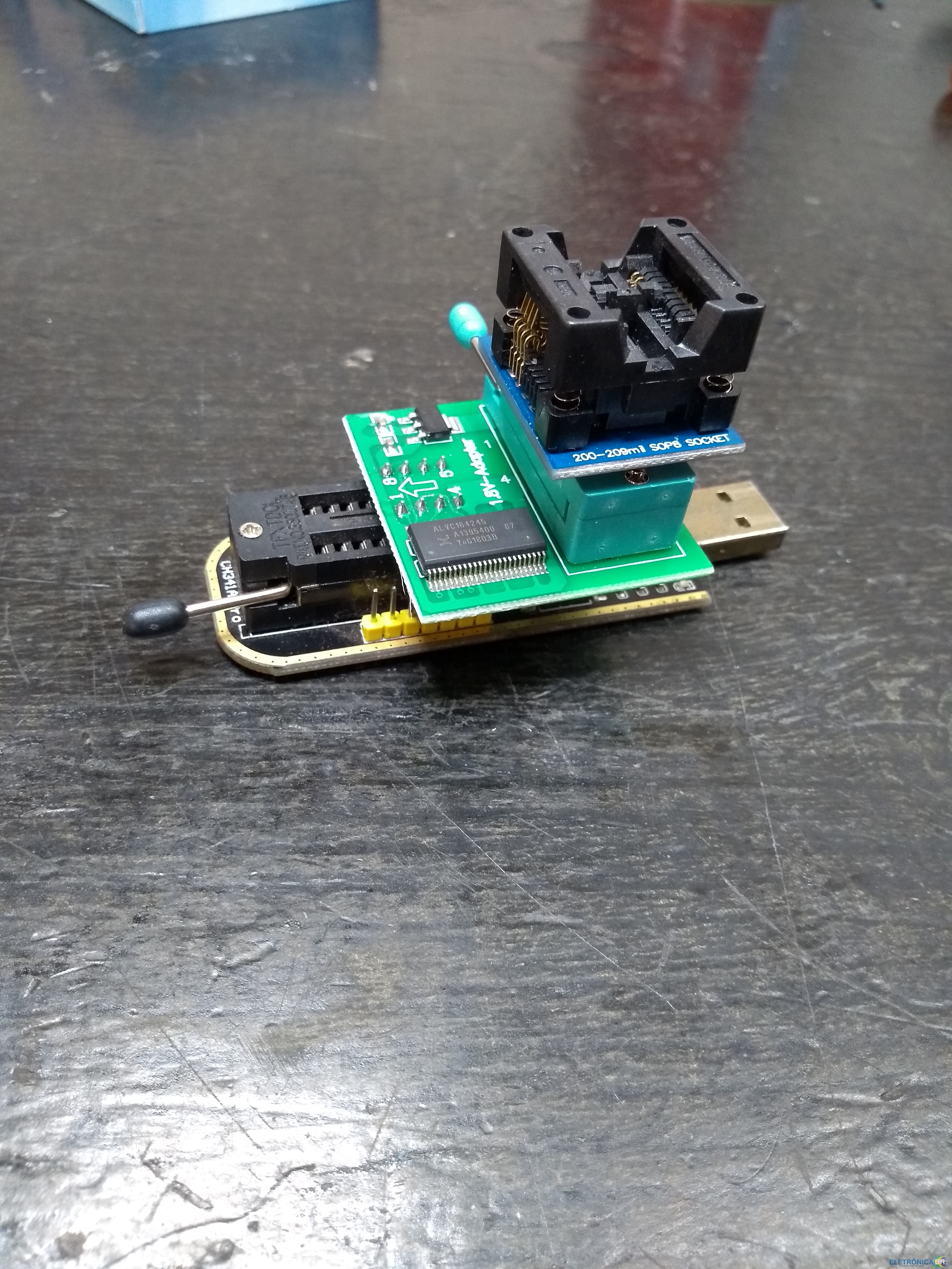

eu vou baixar e esse arquivo de 8MB? E esse outro do EC 128mb?
BIOS principal e a BIOS do Controlador do Teclado o KBC.
  • Autor
@K0rTy
certo, só para ver se entendi.
essa BIOS EC 128MB e a bios do super i/o (IT8987E)? pois não tenho gravador para gravar super i/o
o gravador que sempre utilizo e o CH341A, para regravação de BIOS... que seria o arquivo de 8 MB.

@K0rTy  Fiz isso mas continuou a mesma coisa, defeito principal...
no gravador CH341A regravei a bios de 8 MB.

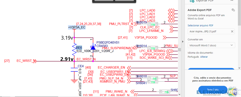

Vejas as tensões:
+V1P8A_SPI_FLASH
+V5P0A PL301
+V3P3A PL201
+V3P3A_LDO +V3P3A_EC
+V3P3A_AVCC
Então você vai precisar dar uma olhada não tensão de 1.8v no sorce do u8026 e de 3.3v na gate dele também.

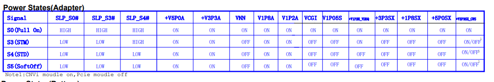

Alguma dessas tensões tá dando problema lembrando que bem provável essas tensões serem de estado S5 vai aparecer assim que ligar o carregador.
O que eu disse S5 no primeiro estagio de inicialização antes do acionamento botão power é para está presente (ON) nessa placa.
  • Autor
@K0rTy
olha esse U8026 não tem ele na placa.
mas medindo sem ele na placa, pinos 2 e 3 estão zerados, pino 1 está com 3.19v mas depois do starte essa tensão morre!!!
Editado: por yatm
  • Autor
@K0rTy
RE51 = tem os 3.19v / +V3P3A_LDO
+V5P0A PL301 = 5v
+V3P3A PL201 = 3.15v
Editado: por yatm
