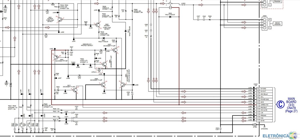

Bom dia, esse aparelho liga, aceita todos os comandos do painel, porém não tem áudio na saída. Verifiquei as tensões que alimentam o stk433-320 e encontrei os valores abaixo nos respectivos pinos.
pino 1: -42.9v
pino 2: -45v
pino 3: +45v
pino 8: +42.7v
pino 13: 2v
Não tem curto nos pinos +b e -b do stk, tbm não consegui encontrar sinal de áudio nas entradas dele, acredito que o problema esteja antes dela, qualquer ajuda será bem vinda!
